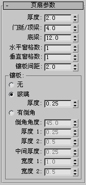

提供影响门本身(相对于包括门框的门装置)的控件。您可以调整门的大小、添加面板,以及调整这些面板的大小和位置。每个门元素的面板总数是水平划分的数量乘以垂直划分的数量所得的值。枢轴门只有一个门元素,除非是双门。折叠门有两个门元素,如果是双门,则有四个门元素。推拉门有两个门元素。
设置门的厚度。
设置顶部和两侧的面板框的宽度。仅当门是面板类型时,才会显示此设置。
设置门脚处的面板框的宽度。仅当门是面板类型时,才会显示此设置。
设置面板沿水平轴划分的数量。
设置面板沿垂直轴划分的数量。
设置面板之间的间隔宽度。
确定在门中创建面板的方式。
门没有面板。
创建不带倒角的玻璃面板。
设置玻璃面板的厚度。
选择此选项可以具有倒角面板。
其余的微调器影响面板的倒角。
指定门的外部平面和面板平面之间的倒角角度。
设置面板的外部厚度。
设置倒角从该处开始的厚度。
设置面板内面部分的厚度。
设置倒角从该处开始的宽度。
设置面板的内面部分的宽度。
