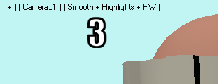

明暗处理视口标签菜单:旧视口
明暗处理视口标签菜单可用于选择对象在旧视口中的显示方式。
3.“明暗处理”菜单
