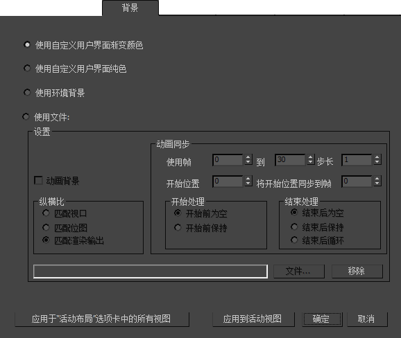

“背景”面板
提供用于视口背景显示的选项。
过程
要为一个或所有视口指定图像,请执行以下操作:
  1. 激活要显示背景图像的视口。
  2. 打开“背景”面板的“视口配置”对话框(键盘快捷键:+B)。
  3. 选择“使用文件”。
  4. 在“设置”组中,单击“文件”按钮。
    这样将打开“选择背景图像”对话框。
  5. 使用该对话框可以打开要使用的图像或动画。
  6. 若要在单个视口中显示图像,请单击“应用到活动视图”。若要在所有视口中显示图像,请单击“应用于‘活动布局’选项卡中的所有视图”。
  7. 单击“确定”。
    图像在单独的视口或所有视口中显示。

要显示动画背景,请执行以下操作:
  1. 选择“使用文件”并指定一个动画文件(AVI、MOV 或 IFL 文件)作为视口背景。
  2. 启用“动画背景”。
  3. 选择“自定义”“首选项”。在“视口”面板中,启用“播放时更新背景”。
    现在,单击“播放”或者拖动时间滑块时将播放背景。
    提示: 如果执行了这些步骤后背景动画仍然没有出现,则打开“时间配置”对话框,并在“播放”组中禁用“实时”。
要使用带有动画控件的环境贴图,请执行以下操作:
    如果指定了动画环境贴图并且想要在“背景”面板中访问动画控件,那么可以使用此操作步骤。
  1. 在“视口配置”对话框 “背景”面板中,选择“使用文件”。
  2. 选择用作环境贴图的同一贴图作为图像文件。
  3. 在“动画同步”组中设置参数。
  4. 单击“确定”。
    环境贴图会显示在视口中。该图像是可渲染的。
要将视口背景与渲染背景进行匹配,请执行以下操作:
  1. 激活要进行渲染的视口。
  2. 打开观察点 (POV) 视口标签菜单,然后选择“显示安全框”。
    这将启用视口中的安全框。
    注: 也可以使用“视图”菜单 “配置”“安全框”选项卡。在“应用程序”组中,启用“活动视图”中的“显示安全框”。
  3. 在“材质编辑器”中,创建包含用作渲染背景的位图的材质。
  4. 在“材质编辑器”位图级别的“坐标”卷展栏上,选择“环境”。
    贴图控件将自动设置为“屏幕”。这是可以为此目的使用的唯一一种贴图类型。
  5. 在主菜单上,选择“渲染”“环境”。
  6. 从“材质编辑器”“贴图”卷展栏上拖动贴图至“环境”对话框中的“环境贴图”按钮。在“实例(副本)贴图”对话框中单击“确定”。
  7. 在“视口配置”对话框 “背景”面板中,选择“使用文件”,然后单击“文件”以指定相同的位图。
  8. 在“纵横比”组中,选择“匹配视口”或“匹配渲染输出”。单击“确定”。
  9. 渲染视口。
    在渲染的场景中显示的背景应该完全匹配安全框的活动区域中所显示的背景。
    注: 使用“匹配位图”选项时,位图会还原为其最初的纵横比并且与渲染的场景不匹配,除非您正在使用相同的纵横比进行渲染。
要移除背景图像,请执行以下操作:
  1. 在可见的背景图像中激活视口。
  2. 打开“视口配置”对话框的“背景”面板。
  3. 在“设置”组中,单击移除。
  4. 单击“确定”关闭“视口配置”对话框。
