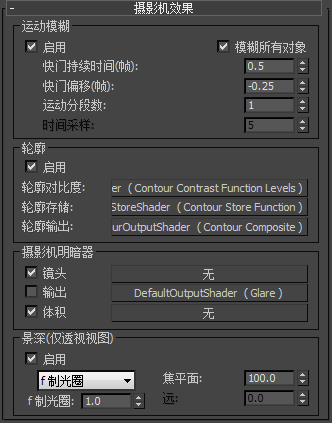

“摄影机效果”卷展栏(mental ray 渲染器)
该卷展栏中的控件用来控制摄影机效果,使用 mental ray 渲染器设置景深和运动模糊,以及轮廓着色并添加摄影机明暗器。

要使用运动模糊,请执行以下操作:
  1. 选择每个要进行运动模糊处理的动画对象,右键单击并选择“属性”,然后在“对象属性”对话框 “常规”面板 “运动模糊”组中,确保“启用”处于打开状态并选中“对象”。
    如果选择的类型为“图像”,则 mental ray 渲染器将不产生运动模糊。
  2. 在“渲染设置”对话框上,转到“渲染器”面板 “摄影机效果”卷展栏上,在“运动模糊”组,选中“启用”。
    注: 当使用 mental ray 渲染器时,请勿使用“运动模糊”作为多过程效果。
  3. 增加“快门”值来增加由运动模糊引起的模糊程度。
  4. 在“渲染设置”对话框上,请转到“渲染算法”卷展栏,并确保启用“光线跟踪”。
    mental ray 渲染器仅使用扫描线时,将不会渲染“运动模糊”。
  5. 渲染该场景。

“运动模糊”组
提示: 不建议对粒子系统使用 mental ray 运动模糊,因为这样将极大地增加渲染时间。请使用粒子运动模糊贴图。
注: 使用 mental ray 渲染器生成的运动模糊并不总是沿着曲线轨迹。增加“运动段”的值可能有所帮助,但是这种方法更适合旋转运动而不适合移动运动。
渲染四元菜单(++右键单击)的“渲染控制属性”(右下)四元菜单可以为单个选定对象提供“运动模糊”切换。可以启用灯光和摄影机的“运动模糊”:使用 mental ray 进行渲染时,移动灯光和摄影机可以产生运动模糊效果。
启用
启用此选项后,mental ray 渲染器计算运动模糊。默认设置为禁用。
模糊所有对象
不考虑对象属性设置,将运动模糊应用于所有对象。默认设置为启用。
快门持续时间(帧)
模拟摄影机的快门速度。0.0 表示没有运动模糊。该快门持续时间值越大,模糊效果越强。默认设置是 0.5。
快门偏移(帧)
设置相对于当前帧的运动模糊效果的开头。默认值为 -0.25,在当前帧前略微居中模糊,以实现照片真实级效果。默认为 -0.25。
运动分段
设置用于计算运动模糊的分段数目。该控件针对动画。如果运动模糊要出现在对象真实运动的切线方向上,则增加“运动分段”值。值越大,运动模糊越精确,渲染时间也越多。默认值为 1。
时间采样
当“采样模式”为“统一/光线跟踪”时,此控件将不可用。
当“采样模式”为“经典/光线跟踪”,并且场景使用运动模糊时,“时间采样”会控制每个时间间隔(由“快门持续时间”设置)中材质着色的次数。默认情况下,仅对材质着色一次,然后就进行模糊。如果在快门间隔期间材质改变得很快,增加该值可能会比较的有用,这样能够获得更精确的运动模糊。反射和折射中的快速变化可能需要一个更高的“时间采样”值。范围从 0 到 100。默认设置为 5。
当“采样模式”为“光栅/扫描线”时,此参数的标签会更改为“时间采样 (Fast Rasterizer)”,以表示此版本的“时间采样”目前有效。时间采样的 Fast Rasterizer 版本的默认值是 1,范围是 1 至 128。如果为任一采样模式更改该值,则在您切换时,3ds Max 会记住更改后的设置。
“轮廓”组
这些控件启用轮廓,并使用明暗器调整轮廓明暗器的结果。将主轮廓明暗器指定给“mental ray 连接”卷展栏的“轮廓”组件或 mental ray 材质(请参见“高级明暗器”展卷栏(mental ray 材质)。
注: 轮廓着色并不使用分布式块状渲染。
启用
启用时,可启用轮廓渲染。默认设置为禁用。
要更改为用于调整轮廓而指定的明暗器,请单击按钮。默认明暗器已经指定给三个组件,如按钮标签所示。

“摄影机明暗器”组
这些控件可以指定 mental ray 摄影机明暗器。单击一个按钮将明暗器指定给相应的组件。指定明暗器后,其名称将显示在按钮上。可以使用左边的切换暂时禁用已指定的明暗器。
镜头
单击可指定镜头明暗器。
使用光线跟踪时,相机光线会投射到场景中,以便构建一个在现实世界中投射到摄影机镜头的光线模型。镜头明暗器可调整摄影机看到的光线的颜色或轨迹。
该组件可以指定给这些明暗器之一:

“景深”组(仅透视视图)
这些控件与摄影机景深控件相类似。仅应用于“透视”视口。可以渲染“摄影机”或“透视”视图的景深效果。渲染正交视口时不出现景深效果。
对于“透视”视图,则使用该组中的控件。对于“摄影机”视图,选择“景深(mental ray)”作为多过程渲染效果,然后调整 f-Stop 设置。请参见“景深”参数(mental ray、iray 与 Quicksilver 渲染器)。
启用
启用此选项后,渲染“透视”视图时,mental ray 渲染器计算景深效果。默认设置为禁用。
[方法下拉列表]
可以选择控制景深的方法。默认设置为制光圈。
  • f 制光圈使用 f 制光圈设置控制景深。
  • 焦点对准范围使用“近”和“远”值控制景深。
大多数情况下,f 制光圈方法比较容易使用。当场景中对象的缩放使单独使用 f 制光圈值难以控制景深时,使用“焦点对准范围”方法可能有所帮助。
焦平面
对于“透视”视口,以 3ds Max 单位设置离开摄影机的距离,在这个距离场景能够完全聚焦。默认设置为 100.0。
对于“摄影机”视口,焦平面由摄影机的目标距离设置。
f 制光圈
当 f 制光圈为活动的方法时,设置 f 制光圈以在渲染“透视”视图时使用。增加 f 制光圈值使景深变宽,减小 f 制光圈值使景深变窄。默认值为 1.0。
