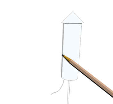

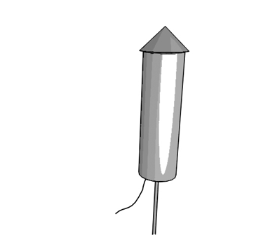

建立对象模型
若要建立对象模型,可以从不同的 3D 几何基本体开始。也可以使用 2D 图形作为放样或挤出对象的基础。您可以将对象转变成多种可编辑的曲面类型,然后通过拉伸顶点和使用其他工具进一步建模。
另一个建模工具是将修改器应用于对象。修改器可以更改对象几何体。“弯曲”和“扭曲”是修改器的两种类型。
在命令面板和工具栏中可以使用建模、编辑和动画工具。请参见建立对象模型。

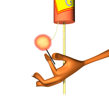

动画
任何时候只要您打开“自动关键点”按钮,就可以设置场景动画。关闭该按钮以返回到建模状态。您也可以对场景中对象的参数进行动画设置以实现动画建模效果。您可以在设置场景动画中了解更多有关设置动画的信息。
“自动关键点”按钮处于启用状态时,3ds Max 会自动记录您所做的移动、旋转和缩放比例更改,但不是记录为对静态场景所做的更改,而是记录为表示时间的特定帧上的关键点。此外,还可以设置许多参数的动画,使灯光和摄像机随时间变化,并在 3ds Max 视口中直接预览动画。
使用轨迹视图来控制动画。“轨迹视图”是浮动窗口,您可以在其中为动画效果编辑动画关键点、设置动画控制器或编辑运动曲线。

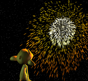

渲染
渲染会在您的场景中添加颜色和着色。3ds Max 中的渲染器包含选择性光线跟踪、分析性抗锯齿、运动模糊、体积照明和环境效果等功能。请参见渲染场景。
如果您的工作站是网络的一部分,网络渲染可以将渲染任务分配给多个工作站。请参见网络渲染。
