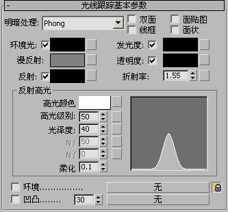

光线跟踪材质的“光线跟踪基本参数”卷展栏控制该材质的明暗处理、颜色组件、反射或折射以及凹凸。
界面
此卷展栏中的基本参数与标准材质的基本参数相似,但“光线跟踪”材质的颜色组件具有不同行为。
与标准材质一样,可以为光线跟踪颜色分量和各种其他参数使用贴图。色样和参数右侧的小按钮用于打开材质/贴图浏览器,从中可选择对应类型的贴图。这些快捷方式在“贴图”卷展栏中也有对应的按钮。如果已经将一个贴图指定给这些颜色之一,则该按钮显示字母 M。大写的 M 表示已指定和启用对应贴图。小写的 m 表示已指定该贴图,但它处于非活动状态(禁用)。
- 明暗处理下拉列表
- 选择一个明暗器。取决于您选择的明暗器,“反射高光”会更改以显示该明暗器的控件。替代项如下:
- 双面
- 与用于标准材质相同。启用时,在面的两面明暗处理和进行光线跟踪。在默认情况下,对象只有一面,以便提高渲染速度。
如果存在 2 面的反射且折射对象,而且您使用光线跟踪贴图而不是材质,则光线跟踪器将一直运行直到达到最大递归级别。这可能占用很多的时间。
- 关联
- 与用于标准材质相同。启用时,在线框模式下渲染材质。可以在“扩展参数”卷展栏中指定线框大小。
对于像素,线框保持相同的透明厚度,无论几何体的大小是多少,或者对象位置多远或多近。根据单位,线框在远处变得较细,在近距离范围内较粗,如同在几何体中经过建模一样。
- 面贴图
- 将材质应用到几何体的各面。如果材质是贴图材质,则不需要贴图坐标。贴图会自动应用到对象的每一面。
- 面状
- 就像表面是平面一样,渲染表面的每一面。
- 环境光
- 这与标准材质的环境光颜色不相同。对于光线跟踪材质,此控件控制环境光吸收系数:也就是说,该材质吸收多少环境光。将“环境光”设置为白色与在标准材质中锁定环境光和漫反射光颜色相同。默认设置为黑色。
- “环境光颜色”复选框启用该复选框后,材质使用环境光颜色。禁用时,材质使用微调器,以便仅设置灰度值。默认设置为启用。
- 色样启用该选项之后,色样显示环境光。要更改颜色,请单击色样,然后使用“颜色选择器”。
- 单色微调器禁用该复选框后,环境组件为灰色,使用此微调器可调整灰色值。
单击贴图按钮可以指定“环境光颜色”贴图。该按钮是一个快捷方式:还可以在“贴图”卷展栏上指定“环境光”贴图。

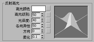

“反射高光”组
此组中的控件影响反射高光的外观。反射高光模拟在场景中反射光线的光线跟踪对象的表面。更改场景中的光线的颜色或密度会更改反射高光的颜色或密度。
在标准材质中,在调整此组中的值时,右侧的高光曲线会更改,向您演示其效果。示例窗中的材质预览也会更新。
- 高光颜色
- 设置高光颜色,假设场景中存在白色光。
单击色样以显示颜色选择器并更改高光颜色。
单击贴图按钮可以指定“高光颜色”贴图。该按钮是一个快捷方式:还可以在“贴图”卷展栏上指定“高光颜色”贴图。
“反射高光”组中的其余控件取决于活动明暗器,如此卷展栏顶部的“明暗处理:”旁所示。这些高光控件与用于标准材质明暗器的控件相同。
这些是可用于光线跟踪材质的高光控件。
