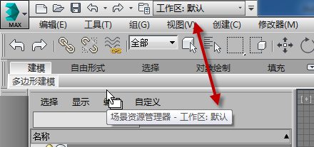

工作台场景资源管理器
Autodesk 3ds Max 2015 中的新增功能就是每个工作区中存在不同的工作区“场景资源管理器”。默认情况下,每个工作台的“场景资源管理器”都处于打开和停靠状态。“场景资源管理器”的其他功能包括:
  • 当您切换到另一工作台时,每个工作台会自动保存其“场景资源管理器”的状态;当您返回时,每个工作台会将“场景资源管理器”还原为所保存的状态。
  • 您可以使停靠的“场景资源管理器”浮动,方法是拖动其顶边,或右键单击其顶边并从右键单击菜单中选择“浮动”。要在浮动时停靠它,请将其拖动到某个位置,或者右键单击顶边并选择“停靠左侧”或“停靠右侧”。
  • 每个工作台“场景资源管理器”的名称是“场景资源管理器 - [工作台名称]”。例如,将默认工作台的“场景资源管理器”命名为“场景资源管理器 - 工作台: 默认”。如果工作台“场景资源管理器”处于停靠状态,通过指向“场景资源管理器”的顶边,您可以在工具提示的“视图”工具栏中查看其名称。
    工作区“场景资源管理器”的名称不可直接编辑,但可以通过重命名工作区来更改场景资源管理器的名称。

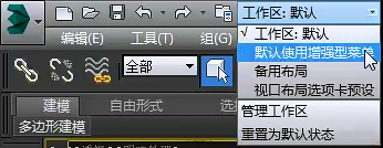

工作台的主要界面是“快速访问”工具栏上的一个由两部分组成的下拉列表。
上半部分列出可用的工作台。要更改活动的工作台,只需从列表中选择其名称。
注: 除了“默认使用增强型菜单”将功能区设置为垂直并将其停靠在命令面板的左侧之外,包含的所有工作区都使用默认的标准菜单系统和水平功能区。通过“默认使用增强型菜单”工作区,还可以访问高级菜单系统。有关详细信息,请参见菜单栏。
列表的下半部分包含两个命令:
管理工作台
打开“管理工作台”对话框(请参见以下内容),用于处理工作台。
重置为默认状态
根据“活动工作台属性”设置加载保存的工作台定义。

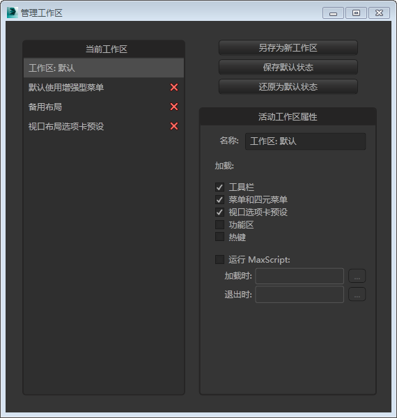

“管理工作台”对话框
选择“管理工作区”命令可打开此对话框,从中可以切换、添加、编辑和删除工作区。
当前工作台
列出当前可用的工作台。要切换到其他工作台,请在列表中单击其名称。这与使用“快速访问”工具栏上的下拉列表切换到其他工作台的作用相同。
要从列表中删除工作台,请在列表中单击其名称右侧的红色“X”按钮。只能删除默认工作台之外的非活动工作台。

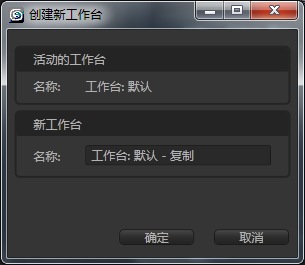

另存为新工作台
创建活动工作台的副本作为新工作台,并将其添加到“快速访问”工具栏上的下拉列表中。
单击此按钮可打开“创建新工作台”对话框:
“活动的工作台”只读参数会显示正在复制的活动工作台的名称。“新工作台”参数会显示新工作台的名称,默认为在活动的工作台的名称上附加“ - Copy”。要更改该名称,请在“名称”字段中单击,然后输入新名称。要创建新工作台并将其名称添加到“快速访问”工具栏上的下拉列表中,请单击“确定”。或者,如果您改变主意,请单击“取消”。
创建新工作台后,该工作台会自动成为活动的工作台。您对工作台的任何后续更改都将保存到该工作台中。
保存默认状态
将活动工作台的当前状态保存为默认状态。如果随后更改工作台,然后使用“还原为默认状态”/“重置为默认状态”,则该工作台将还原为此默认状态。
如果不使用“保存默认状态”,则工作台的默认状态为其创建时的状态。
还原为默认状态
根据“活动工作台属性”(请参见以下内容)加载保存的工作台定义。有关详细信息,请参见工作台状态和默认状态。
活动工作台属性
使用这些开关可指定您访问工作台时从保存的工作台定义加载的属性的类别。对于任何非活动属性类别,切换到的工作台会继承上一工作台中的活动设置。
工具栏
为“自定义显示”快捷菜单上的所有项目加载属性,包括哪些项目处于打开状态、其位置以及应用到工具栏的任何自定义设置。
菜单和四元菜单
加载工作台定义中的菜单和四元菜单内容。这包括活动的菜单系统:标准或增强型(请参见菜单栏)。
视口选项卡预设
加载工作台定义中的任何视口布局预设。
功能区
加载功能区内容。
热键
加载工作台定义中的自定义键盘快捷键。
运行 MaxScript
使用此选项可运行一个或两个 MAXScript 脚本:一个在加载工作台时运行,另一个在退出工作台时(即加载其他工作台时)运行。单击“加载时”和/或“退出时”对应的省略号 (...) 按钮可为其分别指定脚本。
