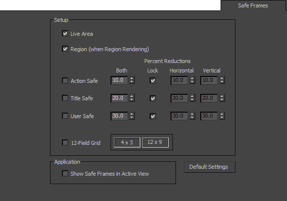

“安全框”面板
使用“视口配置”对话框的“安全框”面板可以切换当前视口的视频安全框的状态,并可调整其参数。
安全框边界显示在渲染为视频时视口的哪一部分可见。
“视频安全框”功能在视口中显示多个同心矩形框。使用这些安全框查看视口中渲染输出的比例。当对不匹配视口纵横比的输出进行渲染时,这一选项特别有用。

“安全框”面板中含有下列框类型的设置:
活动区域
该区域将被渲染,而不考虑视口的纵横比或尺寸。默认轮廓颜色为芥末色。
区域(渲染区域时)
启用此选项并将渲染区域以及“编辑区域”处于禁用状态时,则该区域轮廓将始终在视口中可见。禁用此选项后,该区域将一直保持有效,但它的轮廓在视口中不显示。启用“编辑区域”,该区域轮廓始终可见且此开关无效。
注: 为了在视口中显示区域轮廓,“在活动视图中显示安全框”必须处于启用状态。
动作安全区
在该区域内包含渲染动作是安全的。“锁定”复选框可让您锁定“动作”框的纵横比。打开“锁定”时,使用“二者”微调器来设置在安全框中修剪的活动区域百分比。关闭“锁定”时,可以使用“水平”和“垂直”微调器来分别设置这些参数。“活动区域”的默认设置为 10%。默认轮廓颜色为青色。
标题安全区
在该区域中包含标题或其他信息是安全的。正确使用时,该区域比“动作”框小。“锁定”复选框可让您锁定“标题”框的纵横比。打开“锁定”时,使用“二者”微调器来设置与动作框相关的标题框的百分比大小。关闭“锁定”时,可以使用“水平”和“垂直”微调器来分别设置这些参数。“活动区域”的默认设置为 20%。默认轮廓颜色为浅棕色。
用户安全区
显示可用于任何自定义要求的附加安全框。“锁定”复选框可让您锁定“用户”框的纵横比。打开“锁定”时,使用“二者”微调器来设置与动作框相关的标题框的百分比大小。关闭“锁定”时,可以使用“水平”和“垂直”微调器来分别设置这些参数。“活动区域”的默认设置为 20%。默认颜色为洋红色。

“应用”组
在活动视图中显示安全框
切换活动视口的安全框显示。此选项与 POV 视口标签菜单中的“显示安全框”切换重复。
默认设置
将所有值重置为默认值。
