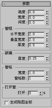

“参数”卷展栏
- 高度/宽度/深度
指定窗的总维数。
“门框”组
- 水平宽度
设置窗口框架水平部分的宽度(顶部和底部)。该设置也会影响窗宽度的玻璃部分。
- 垂直宽度
设置窗口框架垂直部分的宽度(两侧)。该设置也会影响窗高度的玻璃部分。
- 厚度
设置框架的厚度。该选项还可以控制窗窗框中遮蓬或栏杆的厚度。
- 生成贴图坐标
使用已经应用的相应贴图坐标创建对象。
- 真实世界贴图大小
控制应用于该对象的纹理贴图材质所使用的缩放方法。缩放值由位于应用材质的“坐标”卷展栏中的“使用真实世界比例”设置控制。默认设置为禁用。
