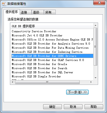

  5. 单击“提供程序”选项卡。
  6. 选择 Microsoft OLE DB Provider for ODBC Drivers,然后单击“下一步”。

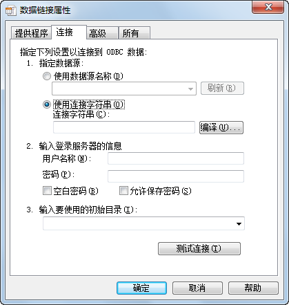

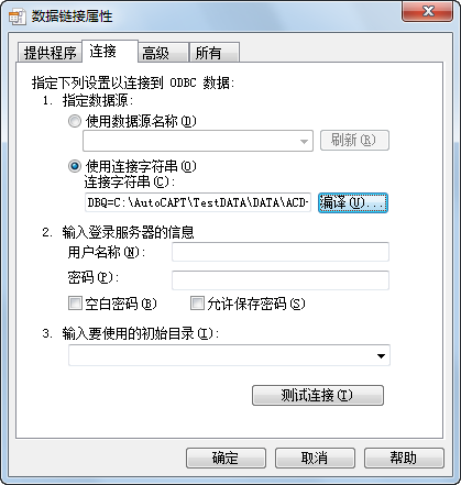

  7. 在“连接”选项卡中,单击“使用连接字符串”。
  8. 单击“构建”。

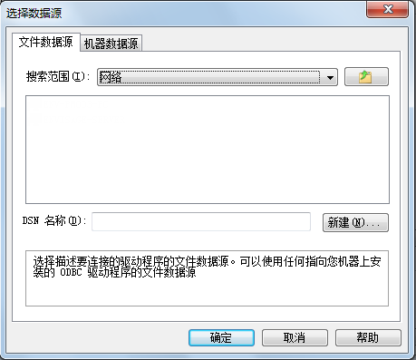

  9. 单击“新建”可建立一个指向新 DSN 文件的链接。

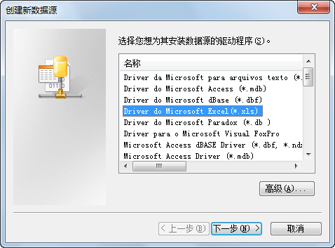

  10. 在“创建新数据源”对话框中,选择 Microsoft Excel Driver (*.xls)。
    注: 此处列出的其他受支持的驱动程序有 Microsoft Access Driver (*.mdb) 和 Microsoft Text Driver (*.txt, *.csv)。使用这些驱动程序,可以创建连接到 Access 数据库、纯 ASCII 文本文件或逗号分隔文件的链接。
  11. 单击“下一步”。

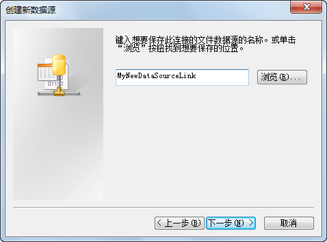

  12. 为新的 DSN 文件输入名称,然后单击“下一步”。
  13. 确认数据源的设置都正确无误,然后单击“完成”。

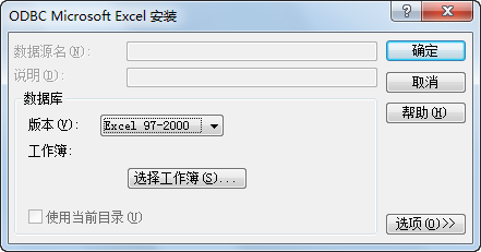

  14. 在“ODBC Microsoft Excel 安装”对话框中,选择 DSN 文件应该支持的 Microsoft Excel 版本。

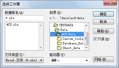

  15. 单击“选择工作簿”。
  16. 选择应该用作数据源的 XLS 文件,然后单击“确定”三次,直到返回到“数据链接特性”对话框的“连接”选项卡。
    此时,选择为数据源的 Microsoft Excel 文件会显示在“连接字符串”下。
  17. 若要验证与数据源的连接是否正常,请单击“测试连接”。
  18. 为数据库连接输入用户名并输入密码(可选)。
  19. 在“输入要使用的初始目录”下,从下拉列表中选择所需 Excel 文件。
  20. (可选)单击“高级”选项卡,定义网络和权限设置。
  21. 如果选择了网络服务器上的数据源,可以定义网络设置。
  22. 定义对数据源的访问权限。
  23. (可选)单击“所有”选项卡,查看并编辑适用于所选 OLE DB 提供程序的 OLE DB 初始化特性。
  24. 单击“确定”。

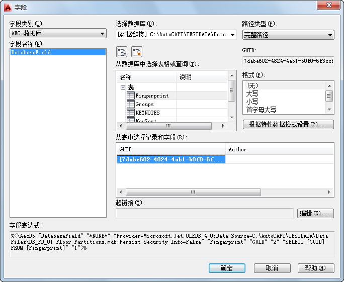

  25. 在“字段”对话框中,选定 Excel 文件将显示为数据源。
    您可以选择数据表和条目,如选择数据库字段中所述。
