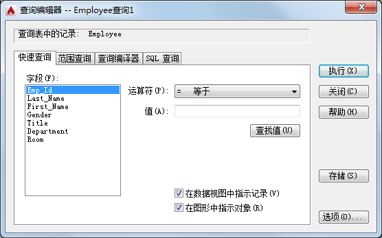

“快速查询”选项卡(查询编辑器)
建立基于单个数据库字段、单个运算符和单个值的简单查询。
选项列表
将显示以下选项。
字段
列出当前数据库表的字段,从中可以选择一个用于查询。
运算符
显示可用于查询的运算符列表。有关运算符的信息,请参见《用户手册》中的“构建简单查询”。
值
指定用于构造查询的字段值。
查找值
从“列值”对话框中的数据库表返回所有指定字段值的列表,从中可以选择所需的值。
在数据视图中指示记录
在“数据视图”窗口中指示符合搜索条件的记录。
在图形中指示对象
在当前图形中指示符合搜索条件的链接对象。
执行
提交完成的查询并关闭对话框。
关闭
关闭对话框,不执行查询。
存储
将查询与当前图形一起保存。
选项
打开“数据视图和查询选项”对话框。
