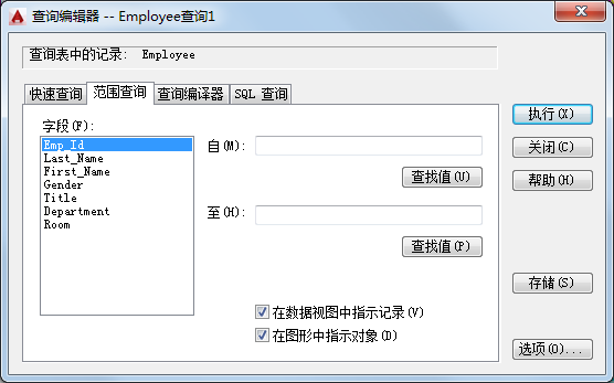

构造一个查询,以返回位于给定值范围内的所有记录或对象。
将显示以下选项。
列出当前数据库表的字段,从中可以选择一个用于查询。
指定范围的第一个值。查询返回大于或等于该值的所有记录或图形对象。
从“列值”对话框中的数据库表返回所有指定字段值的列表,从中可以选择所需的值。
指定范围的第二个值。查询返回小于或等于该值的所有记录或图形对象。
在“数据视图”窗口中指示符合搜索条件的记录。
在当前图形中指示符合搜索条件的链接对象。
提交完成的查询并关闭对话框。
关闭对话框,不执行查询。
将查询与当前图形一起保存。
打开“数据视图和查询选项”对话框。
