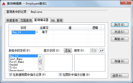

“查询编译器”选项卡(查询编辑器)
基于多个搜索条件构造查询。
也可以将附加条件分组,选择在返回的查询中要显示的字段,并为字段指定排序次序。
选项列表
将显示以下选项。
查询编译器栅格
用户可在此构造基于多个搜索参数的查询。
括号编组
通过将搜索条件括在括号内对一系列搜索条件进行编组。在一条语句中最多可以嵌套四层括号。要插入一个左括号,请单击要分组的第一个“字段”单元左边的单元。要插入一个右括号,请单击要分组的最后一个“值”单元右边的单元。
字段
为用户提供选择要包含在查询中的字段的空间。双击当前行的“字段”单元,显示当前数据库表中可用于构造查询的字段列表。要添加其他参数,请指定当前行的运算符和值,然后选择“逻辑”单元。
运算符
用于选择当前行查询条件中要应用的运算符。双击“运算符”单元,显示可用于构造查询的运算符列表。
值
用于指定当前行的查询条件值。在“值”单元中单击并输入值,或选择“...”按钮,在“列值”对话框中为选定字段检索可用值的列表。
逻辑
为查询语句提供 And 或 Or 运算符。单击“逻辑”单元添加一个“And”值。要把“And”换成“Or”,请再次单击“逻辑”单元。
表中的字段
显示当前数据库表的可用字段列表,从中可以指定执行查询时要在“数据视图”窗口中显示的字段。如果不指定任何要显示的字段,查询将显示数据库表中的所有字段。双击该列表中的一个字段,或者选择一个字段并选择“添加”(显示字段),可把该字段添加到执行查询后显示在“数据视图”窗口中的字段列表中。也可以拖动字段将其添加到“显示字段”区域和“排序”区域。
显示字段
指定执行查询时在“数据视图”窗口中显示的字段。要从该列表中删除一个字段,请将其从列表拖动到“查询编译器”选项卡上的其他区域。
添加(显示字段)
添加字段使其包含在返回查询的“数据视图”窗口显示中。要添加字段,请在“表中的字段”列表中选择该字段,然后选择“添加”。
排序
指定查询返回结果的次序。添加到“排序”列表中的第一个字段是主排序字段。要更改一个字段的排序次序,请将其拖动到“排序”列表中的一个新位置。默认情况下,字段按升序排序次序添加到“排序”列表中。要使用降序排序,请选择一个字段,然后选择“升序/降序排序”按钮,或双击该字段。要删除字段,请将其从列表拖动到“查询编译器”选项卡上的任何区域,或者选择该字段,然后按 DELETE 键。
添加(排序)
将字段添加到“排序”列表中。要添加一个排序字段,请在“表中的字段”列表窗口中选择此字段,然后选择“添加”。重复此操作可添加其他排序字段。
升序/降序排序
转换当前选定字段的排序次序。如果当前是按升序排序,选择该按钮后变为按降序排序,反之亦然。
在数据视图中指示记录
在“数据视图”窗口中指示符合搜索条件的记录。
在图形中指示对象
在当前图形中指示符合搜索条件的链接对象。
执行
提交完成的查询并关闭对话框。
关闭
关闭对话框,不执行查询。
存储
将查询与当前图形一起保存。
选项
打开“数据视图和查询选项”对话框。
