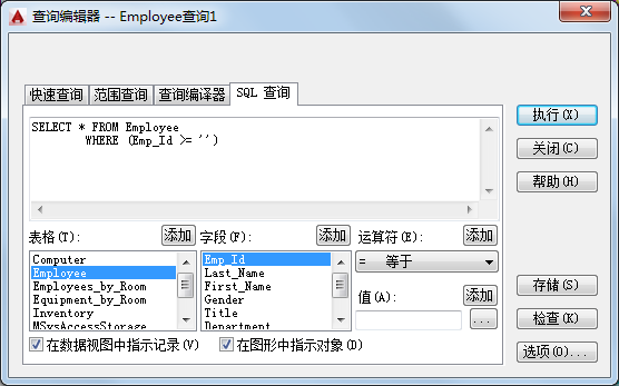

“SQL 查询”选项卡(查询编辑器)
构造符合 SQL 92 协议的查询语句。
“SQL 查询”选项卡提供一个可以键入自由格式的 SQL 指令的查询编辑器文本框和一套用于构造查询的辅助工具。由于并非所有数据库管理系统都完全符合 SQL 92 标准,所以应查阅系统文档以确定对特定数据库有效的 SQL 命令。
选项列表
将显示以下选项。
SQL 文本编辑器
用于键入自由格式的 SQL 查询或添加用各种 SQL 查询工具选择的元素。
表
列出当前数据源中所有可用的数据库表。可用下列方法将数据库表添加到 SQL 文本编辑器:双击数据库表;选择数据库表然后选择“表”区域的“添加”;将数据库表从“表”列表拖动到 SQL 文本编辑器;或者直接在 SQL 文本编辑器中输入数据库表的名称。
添加(表)
将当前选定的数据库表添加到 SQL 文本编辑器。
字段
显示选定数据库表中的字段列表。可用下列方法将字段添加到 SQL 文本编辑器:双击字段、选择字段然后选择“字段”区域的“添加”、把字段从“字段”列表拖动到 SQL 文本编辑器。
添加(字段)
将选定字段添加到 SQL 文本编辑器。
运算符
显示可以用于查询的运算符列表。
添加(运算符)
将选定运算符添加到 SQL 文本编辑器。
值
为选定字段指定值。
添加(值)
将在“值”区域指定的值添加到 SQL 文本编辑器。
“...”按钮
从“列值”对话框中的选定数据库表返回指定字段的可用值列表,从中可以选择一个值用于查询。
在数据视图中指示记录
在“数据视图”窗口中指示符合搜索条件的记录。
在图形中指示对象
在当前图形中指示符合搜索条件的链接对象。
执行
提交完成的查询并关闭对话框。
关闭
关闭对话框,不执行查询。
存储
将查询与当前图形一起保存。
检查
检查 SQL 查询的语法正确性而不实际执行查询。此功能有助于在执行查询前避免语法错误。
选项
打开“数据视图和查询选项”对话框。
