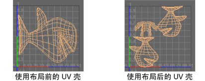

“排布”(Layout)功能可以自动重新定位 UV 壳,使这些壳不在 UV 纹理空间中重叠,并使壳之间的间距和适配达到最大化。这样有助于确保 UV 壳拥有自己单独的 UV 纹理空间。例如,如果将毛发应用到曲面,给定壳上的 UV 纹理坐标不得重叠。
通常,为了便捷和清楚,应保持 UV 壳的彼此分离。但这样做并非绝对必要。例如,您可能希望 UV 壳重叠,以便不同曲面可以使用纹理的同一个区域。
