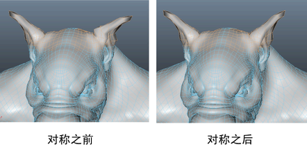

对称(Symmetrize)
如果启用对称,
“对称”(Symmetrize)
将跨对称轴复制选定的网格拓扑。请参见
将不对称的组件进行对称
