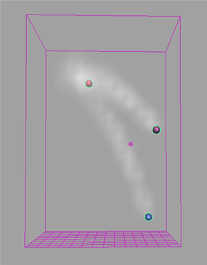

可以使用 nParticle 将流体属性(密度、温度、燃料和颜色)添加到流体容器中。与流体发射的其他方法一样,从 nParticle 对象发射流体将创建流体属性值并在播放模拟时修改栅格体素的值。
可以通过使用流体发射器属性或 nParticle 每粒子速率和每粒子半径属性,控制流体从 nParticle 发射的发射速率。请参见将流体发射设定为 nParticle 逐点速率或逐点半径。

从 nParticle 发射流体
 键并选择流体容器和 nParticle 对象,然后再选择 “流体效果 > 添加/编辑内容 > 从对象发射”(Fluid Effects > Add/Edit Contents > Emit from Object)。
 键并选择流体容器和 nParticle 对象,然后再选择 “流体效果 > 添加/编辑内容 > 从对象发射”(Fluid Effects > Add/Edit Contents > Emit from Object)。 现在,nParticle 对象便会发射流体。
可以使用每粒子速率(“速率 PP”(Rate PP))和每粒子半径(“半径 PP”(Radius PP))属性来控制流体发射速率。例如,可以将流体发射半径设定为以发射流体的 nParticle 的每粒子半径值为基础。
