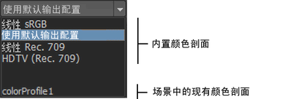

颜色配置(Color Profile)
注: “颜色配置”(Color Profile)在 Maya 2015 Extension 版本中不再可用。已将其替换为“颜色空间”(Color Space)
在场景中使用颜色管理时,使用该选项。有关颜色管理的详细信息,请参见在场景中使用颜色管理
选择“文件”(File)纹理使用的颜色配置。
“颜色配置”(Color Profile)下拉框中提供了两个区域。在第一个区域中,有一个内置颜色配置的列表。在第二个区域中,有一个当前在场景中的所有现有颜色配置节点的列表。
注:
有关可用颜色配置列表的信息,请参见颜色配置
单击 colorProfile 节点图标 可创建“colorProfile”节点并将其连接到当前“文件”(File)节点。
