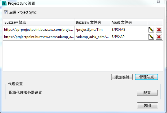

下载并安装 Project Sync 工具后,Vault 客户端会显示“Project Sync”工具栏,并且在“工具”菜单中显示“Project Sync 设置”选项。管理员可以在该设置对话框中配置网站、用户名、文件夹映射、同步设置和代理设置。
启用 Project Sync
使用此复选框启用和禁用 Project Sync 功能。此设置应用于整个 Vault,因此在您的客户端启用该设置将为 Vault 上的所有用户启用该设置。
站点配置
单击“管理站点”可添加、删除和配置站点。还可以建立同步设置。
文件夹映射
Project Sync 功能允许配置从 Vault 文件夹到 Buzzsaw 文件夹的一个映射。不得配置多个映射。这些设置是按 Vault 进行的。如果您有多个 Vault,则每个 Vault 都可以有自己的映射。
单击“管理映射”按钮可配置文件夹映射。
完成映射后,Vault 和 Buzzsaw 文件夹会相互映射。这些文件夹内的文件夹结构将根据需要在应用程序内进行数据同步。
代理设置 - 通过单击“配置”按钮管理代理设置。

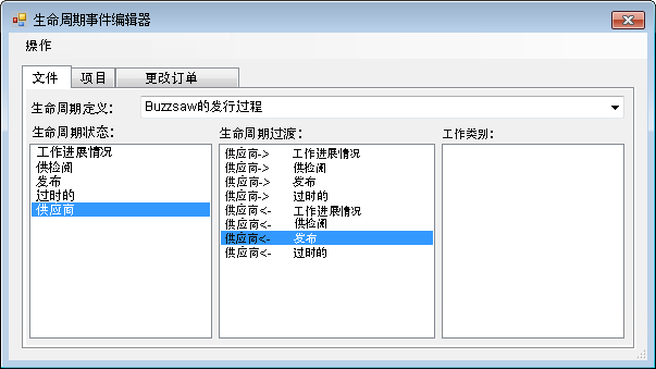

  1. 在安装目录中找到 SDK 文件夹,然后运行安装程序。
  2. 安装完成后,找到 Autodesk Vault 2012 SDK\util\LifecycleEventEditor 文件夹下安装的可执行文件。

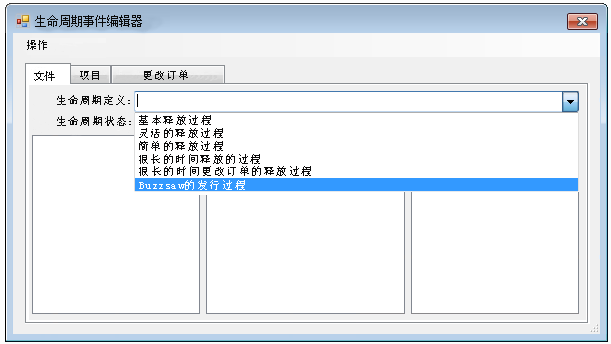

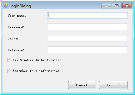

  3. 登录后,保持选中文件选项卡,选择要为其配置事件的生命周期定义。
  4. 选择生命周期定义后,“生命周期状态:”字段中将显示为该定义配置的生命周期状态。
  5. 选择您要配置的生命周期状态。请注意,“生命周期转换”字段中将显示状态转换。
  6. 选择要为其添加事件的生命周期转换。
  7. 双击“作业类型”字段或从“操作”菜单选择“为转换添加作业”。
  8. 键入您要与选定状态转换关联的作业的名称。可用的 Project Sync 作业包括:
    Project Sync 命令 作业类型
    共享到 Buzzsaw autodesk.vault.projectsync.share
    从 Buzzsaw 更新 autodesk.vault.projectsync.update
    从 Buzzsaw 添加 autodesk.vault.projectsync.add
    与 Buzzsaw 同步 autodesk.vault.projectsync.sync
  9. 当文件经历状态转换时,具有指定作业类型的新作业将添加到该文件的作业队列中。

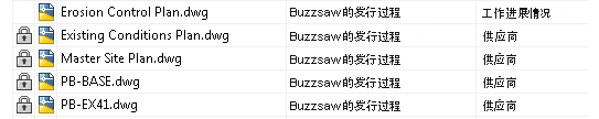

    示例:假设为上面所示的“已发布”到“供应商”的状态转换配置了 autodesk.vault.projectsync.share 作业类型。用户选择一组文件(15 个),将状态从“已发布”更改为“供应商”。针对选择集中每个文件的作业将添加到作业队列并共享到 Buzzsaw 站点。
配置 Project Sync 的生命周期状态安全性
如果用户希望允许 Buzzsaw 用户编辑 Vault 数据,建议阻止 Vault 用户编辑 Vault 文件,以防同时在两个环境内进行编辑。为此,应将状态的访问控制列表 (ACL) 配置为禁止用户编辑文件。
例如,上面的图像显示状态“供应商”。转换为“供应商”状态会将作业排入队中,将文件的最新版本共享到 Buzzsaw 站点。文件处于该状态下后,可将访问控制列表配置为禁止所有用户编辑。现在,该状态下的文件已共享到 Buzzsaw 并被锁定。
从“供应商”转换回另一状态会将一个作业排入队中,从而将文件的最新 Buzzsaw 版本重新提取到 Vault 中,文件将被解锁并可编辑。
