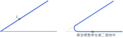

預覽可提供您作用中指令的快速反饋。它可精確展示執行該指令時的物件外觀。當您變更指令時,可立即預覽最終結果。
互動式預覽適用於以下指令:
