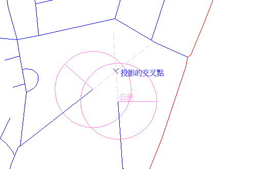

未搭 延伸未搭
可以沿物件的自然路徑延伸它們,以在投影點相交。 外觀交點
