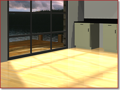

Stíny s mapou stínů
Mapování stínů nabízí měkčí hrany a může vyžadovat kratší dobu výpočtu než stíny se sledováním paprsků, je však méně přesné. Mapy stínů představují jediný způsob vytvoření stínů s měkkými hranami, ale nezobrazují barvu, kterou vrhají průhledné nebo průsvitné objekty.
V následujícím příkladu vidíte, jak mapy stínů vytvářejí měkčí méně přesné stíny.
Během průchodu před rendrováním je vytvořena bitmapa mapy stínů. Kvalitu stínů lze regulovat zvětšením nebo zmenšením mapy stínů. Implicitní velikost mapy stínů je 256 x 256 pixelů. Pokud je stín příliš zrnitý, lze kvalitu zlepšit zvětšením velikosti mapy. Mapované stíny se nemají používat, pokud světlo prochází průhledným povrchem (například okno složené z několika podoken, u kterého mají rám a sloupky vrhat stíny). Chcete-li, aby sloupky vrhaly stín, musíte odstranit sklo.

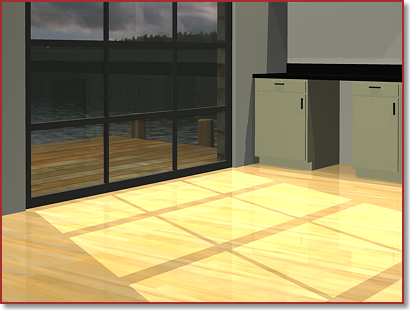

Stíny se sledováním paprsků
Sledování paprsků sleduje dráhu vzorkovaných paprsků od světelného zdroje. Stíny vznikají tam, kde paprskům stojí v cestě objekty. Stíny se sledováním paprsků mají přesnější a ostřejší hrany a vyžadují delší dobu výpočtu.
Následující příklad ukazuje, že ačkoliv zpracování sledování paprsků trvá déle, vytvoří realističtější a přesnější stíny.
Stíny vytvářené sledováním paprsků mají tvrdé hrany a přesné obrysy; mohou rovněž přenášet barvu průhledných a průsvitných objektů. Proto budou rendrovány stíny rámu a sloupků u okna s více podokny. Protože se stíny vytvářené sledováním paprsků vypočítávají bez mapy, nemusíte upravovat rozlišení tak, jako je tomu při použití stínů vytvářených pomocí map.
