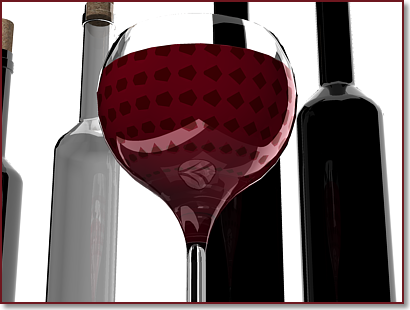

Následující příklad ukazuje, jak odrazy a lomy se sledováním paprsků výrazně zvyšují věrnost scény. Max. hloubka = 8; max. odrazy a lomy = 4.

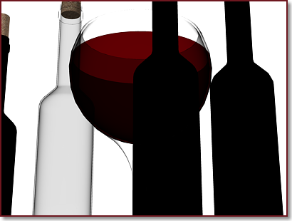

Při vypnutém sledování paprsků se neobjeví žádný odraz ani lom.
Následující příklad ukazuje stejný model s vypnutým sledováním paprsků.

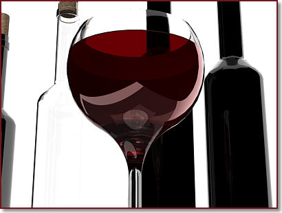

Následující příklad ukazuje, jak zvýšení hloubky trasování zlepší rendrování. Max. hloubka = 4; max. odrazy a lomy = 2.
