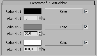

Benutzeroberfläche
Farbe Nr. 1
Die Farbe eines Partikels bei seiner Erzeugung.
Klicken Sie auf die Schaltfläche rechts vom Farbfeld, um anstelle einer deckenden Farbe ein Map zuzuweisen. Mit dem Kontrollkästchen wird das Map aktiviert bzw. deaktiviert.
Alter Nr. 1
Legt das Alter fest, ab dem ein Partikel von Farbe Nr. 1 in Farbe Nr. 2 übergeht, ausgedrückt als Prozentwert der gesamten Lebensdauer des Partikels.
Farbe Nr. 2
Die Farbe eines Partikels in der Mitte seiner Lebensdauer. Sie können dieser Farbe auch ein Map zuweisen.
Alter Nr. 2
Stellt das Alter ein, bei dem die Farbe eines Partikels der Farbe Nr. 2 entspricht, ausgedrückt als Prozentwert der gesamten Lebensdauer des Partikels.
Farbe Nr. 3
Die Farbe eines Partikels bei seiner Zerstörung. Sie können dieser Farbe auch ein Map zuweisen.
Alter Nr. 3
Legt das Alter fest, bei dem ein Partikel zur Farbe Nr. 3 wechselt, ausgedrückt als Prozentwert der gesamten Lebensdauer des Partikels.
