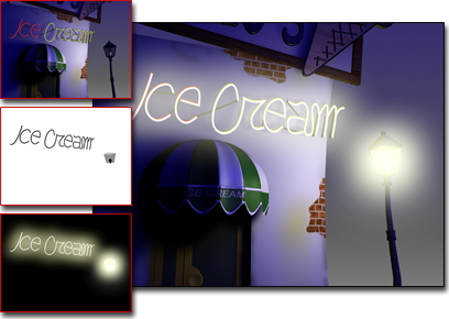

Hauptbild: Der G-Puffer wird verwendet, um einen Leuchteffekt auf die Beleuchtung einer Szene anzuwenden
Oben links: Dieselbe Szene ohne Leuchteffekt
Mitte links: Ausgewählte Objekte mit G-Puffer
Unten links: Leuchteffekt wird auf die G-Puffer-Objekte angewendet
