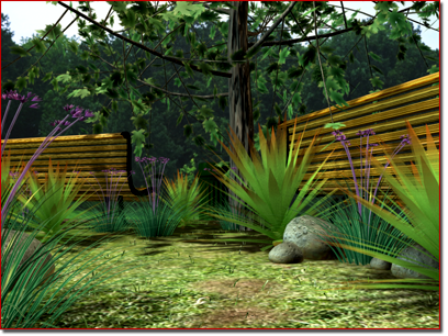

Darstellen natürlicher Materialien
Szene im Freien mit natürlichen Materialien
Die meisten natürlichen Materialien besitzen eine matte Oberfläche ohne oder mit nur wenig Glanzfarbe. Für natürliche Materialien wie diese gelten folgende Richtlinien:
Wasser hat reflektierende Eigenschaften und wird am besten durch eine Farbkomponente modelliert, die mit einem Reflexions-Map oder einem Wasser-Map kombiniert ist.

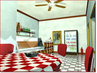

Darstellen künstlicher Materialien
Szene im geschlossenen Raum mit künstlichen Materialien
Künstliche Materialien haben oft eher eine synthetische Farbe als einen "Erdton". Außerdem glänzen viele künstliche Materialien wie Kunststoff oder Porzellanglasuren sehr stark. Für künstliche Materialien gelten folgende Richtlinien:

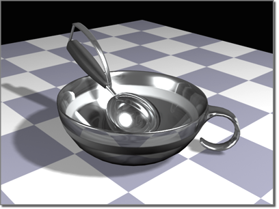

Darstellen metallischer Objekte
Metallbecher und Eislöffel
Poliertes Metall hat ein charakteristisches "flüchtiges" Glanzlicht, das erscheint, wenn das Licht einen hohen Einfallswinkel hat. Um diesen Effekt zu generieren, verwendet die Metallschattierung das Illuminationsmodell von Cook/Torrance.
Verwenden Sie den Schattierungstyp "Metall" für metallische Materialien. Dadurch werden die Steuerelemente für Glanzfarbe und Glanzlicht deaktiviert. Der Metall-Shader berechnet seine eigene Glanzfarbe, die zwischen der Streufarbe und der Farbe des Lichts variieren kann.
Die Umgebungskomponente ist im gestreuten Bereich eines metallischen Materials größer als bei anderen Materialarten.
Mit den Shadern "Anisotropisch", "Multi-Layer" und "Strauss" verfügen Sie über zusätzliche Möglichkeiten zum Modellieren von poliertem Metall.
Wenn das metallische Objekt den Mittelpunkt der Szene bildet, können Sie die realistische Wirkung erhöhen, indem Sie ein Verschmelzungsmaterial verwenden, um die metallische Schattierung mit einem Reflexions-Map zu kombinieren.
Tipp: Bei der Vorschau von metallischen Oberflächen ist es sinnvoll, ein Hintergrundlicht zu aktivieren. Dadurch wird das flüchtige Glanzlicht des Metalls angezeigt. Die Schaltfläche "Hintergrundlicht" befindet sich rechts neben den Musterfeldern.
