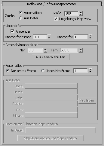

Mit den Steuerelementen im Bereich "Dateien mit kubischen Maps rendern" können Sie die Maps automatisch generieren und sie auf einem Datenträger speichern. Geben Sie über die Schaltfläche "In Datei" den Ordner und Dateinamen der Bitmaps vom Typ "Oben" (_UP) an. Klicken Sie auf "Objekt auswählen und Maps rendern", und klicken Sie dann auf das Objekt, das projiziert werden soll. 3ds Max erstellt die Dateien und weist sie außerdem den sechs Map-Schaltflächen im Bereich Aus Datei zu.

Nachdem Sie das Objekt ausgewählt haben, wird während des Renderns und Speicherns auf Disk ein temporäres Fenster mit sechs Ansichten geöffnet. Ihre Dateinamen werden auf den sechs Schaltflächen im Bereich "Aus Datei" angezeigt. Alle sechs Dateinamen sind identisch, bis auf ein aus zwei Buchstaben bestehendes Suffix, das die Richtung der gerenderten Ansicht angibt.
Gibt die Quelle der sechs kubischen Maps an.
Die Steuerelemente im Bereich "Dateien mit kubischen Maps rendern" sind ebenfalls verfügbar, wenn "Aus Datei" ausgewählt ist. Sie können die sechs kubischen Reflexions-Maps automatisch generieren und sie in Dateien speichern, aus denen Sie sie dann mit den Steuerelementen für die Option "Aus Datei" laden können.
Wenn Ihre Szene Umgebungs-Nebel enthält, müssen die kubischen Maps Einstellungen für den Nah- und Fernbereich haben, damit der Nebel vom Blickpunkt des Objekts aus, dem das Material zugewiesen ist, richtig gerendert wird. Die Zahlenauswahlfelder "Nah" und "Fern" in diesem Bereich ermöglichen Ihnen, einen Nebelbereich relativ zum Objekt anzugeben.
Diese Werte sind nicht dynamisch mit dem Kameraobjekt verknüpft. Sie werden einfach von den Bereichswerten der Kamera kopiert, während Sie auf die Kamera klicken. Ändern sich später die Bereichswerte der Kamera, dann bleiben die Werte für "Nah" und "Fern" des Maps gleich.
Diese Steuerelemente sind nur dann verfügbar, wenn "Automatisch" als aktive Quelle für die Reflexions-/Refraktions-Maps gewählt ist.
Diese Steuerelemente sind aktiv, wenn "Aus Datei" als Reflexions-/Refraktions-Quelle aktiviert ist. Hier weisen Sie die sechs Bitmaps zu, die als kubische Maps verwendet werden sollen.
Wenn das Map nicht den Dateinamenkonventionen folgt oder wenn Sie es einer Schaltfläche einer anderen Position zuweisen (zum Beispiel "_UP" für "Vorn"), wird nur dieses Map zugewiesen. Die anderen Maps müssen Sie dann manuell zuweisen.
Sie können eines oder mehrere der kubischen Maps mit einem Zeichenprogramm bearbeiten und dann auf "Neu laden" klicken, um das Material und die Szene zu aktualisieren.
