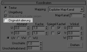

Die zweite Voraussetzung muss im Material-Editor erfüllt werden. Alle 2D-Textur-Maps, etwa Bitmaps, verfügen im Rollout "Koordinaten" über das Kontrollkästchen "Originalskalierung verwenden". Wie die Option "Originalgröße des Map" ist dieses Kontrollkästchen standardmäßig in 3ds Max deaktiviert und in 3ds Max Design aktiviert. Wenn diese Option aktiviert ist, ändern sich die Parameternamen "U" und "V" in "Breite" bzw. "Höhe" und die Beschriftung "Kacheln" in "Größe". Nun können Sie die horizontalen und vertikalen Versätze sowie die Größe des Textur-Map in den aktuellen Systemeinheiten angeben.
Für 2D-Map-Koordinaten gibt es nun den Wechselschalter "Originalskalierung verwenden".
