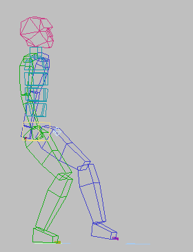

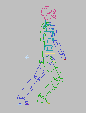

Anmerkung: Wenn Sie den Massenmittelpunkt zu weit vor das Becken legen, muss Ihre Figur unnatürliche Bewegungen durchführen, um das Gleichgewicht zu halten. Wenn die Figur einen Schritt macht, bewegt sie die Arme und Beine ungelenk, als ob ein unsichtbares Gewicht vorn an der Figur befestigt wäre.
Massenmittelpunkt hinter dem Biped im Gummibandmodus
Massenmittelpunkt vor dem Biped im Gummibandmodus

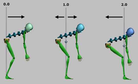

Balancefaktor
Der Balancefaktor ist ein animierbarer Parameter, der die Ausgleichsbewegung der Hüfte und der Wirbelsäule des Bipeds bei Beugungen nach vorn und hinten bestimmt.
Der Balancefaktor bestimmt, um wie viel und in welche Richtung der Kopf und/oder die Hüften bei Beugungen des Bipeds gegenüber der ursprünglichen vertikalen Ausrichtung ausschwenken.
Ergebnisse bei einem Balancefaktor von 0,0, 1,0 und 2,0 vor Animation der Wirbelsäule zur Beugung des Bipeds.
Der Balancefaktor kann beliebige Werte von 0 bis 2 annehmen:
- Wenn der Balancefaktor 1 beträgt (Vorgabewert), schwenken die Hüfte und der Kopf bei Drehungen der Wirbelsäule nach vorn zum Ausgleich der Gewichtsverlagerung in ungefähr gleichem Umfang gegenüber der ursprünglichen vertikalen Ausrichtung aus. Dieser Wert eignet sich, wenn der Biped steht und sich dabei nach vorne beugt.
- Wenn der Balancefaktor 0 beträgt, verbleibt der Massenmittelpunkt bei Drehungen der Wirbelsäule nach vorn in der ursprünglichen vertikalen Ausrichtung und der Kopf schwenkt nach vorn. Es erfolgt keine Bewegung der Hüfte zum Ausgleich der Körpergewichtsverlagerung. Diese Einstellung eignet sich beispielsweise für Animationen, in denen sich ein sitzender Biped nach vorne lehnt, da verhindert werden kann, dass die Hüften sich nach hinten bewegen. Sie kann sich auch für Figuren mit Schwänzen eignen. Der Schwanz stellt ein Gewicht hinten am Biped dar, sodass die Hüften sich nicht nach hinten bewegen müssen, um die Verlagerung zu kompensieren, wenn der Biped sich nach vorne beugt.
- Wenn der Balancefaktor 2 beträgt, verbleibt der Kopf bei Drehungen der Wirbelsäule nach vorn in der ursprünglichen vertikalen Ausrichtung, während der Massenmittelpunkt nach hinten schwenkt. Die Hüften gleichen die Verlagerung des Körpergewichts deutlich sichtbar aus. Diese Einstellung eignet sich beispielsweise für gewaltsame oder artistische Bewegungen.
Der Balancefaktor muss vor der Animation des Bipeds eingestellt werden, damit er sich auf die Animation auswirkt. Sie können den Balancefaktor animieren, damit die Reaktionen des Bipeds bei Beugebewegungen im Verlauf der Animation unterschiedlich ausfallen.
