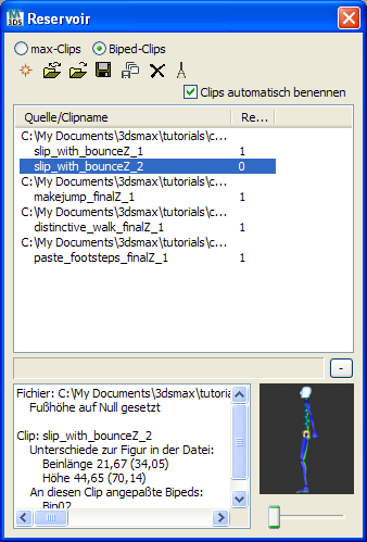

Das Reservoir dient als Speicherplatz für die Motion-Clips (BIP-Dateien und XAF-Dateien), die im Bewegungsmischer verwendet werden sollen. Clips werden im Reservoir angezeigt, nachdem Sie sie direkt in das Reservoir oder aber direkt in den Bewegungsmischer geladen haben.
Für jede im Bewegungsmischer verwendete Bewegungsdatei werden im Reservoir die Quelle (Pfad und Dateiname) sowie, unter der Quelle, die Namen der Clips bzw. Clip-Sätze angezeigt, die aus dieser Datei abgeleitet wurden.
Mit dem Bewegungsmischer können mehrere Adaptionen (Versionen des Clips für unterschiedlich große Bipeds) auf verschiedene Bipeds angewendet werden. Im Reservoir werden die verschiedenen Clip-Adaptionen unter dem Clip-Namen aufgeführt.
Wenn Sie auf einen Clip in der Liste klicken, erscheinen im Fenster unterhalb der Liste Informationen zum Clip. Dazu gehören die strukturellen Unterschiede zwischen der Figur, auf die dieser Clip angewendet wurde, und der Figur, auf der die Datei eigentlich basiert. In einem zweiten Fenster sehen Sie eine grafische Ansicht der Biped-Animation, durch die Sie sich mithilfe des Schiebers unterhalb des Fensters bewegen können.
Im Reservoir können Sie eine eindeutige Version eines angepassten Clips in einer neuen BIP-Datei speichern. Diese neue Datei enthält die Größendaten des neuen Bipeds und muss daher nicht erst angepasst werden, wenn sie in den Mischer geladen wird.
Wenn Sie lange BIP-Dateien für einen Biped mischen, dessen Größe von der abweicht, die beim Erstellen der BIP-Datei verwendet wurde, wenn Sie die MAX-Datei erneut laden oder eine MIX-Datei laden, müssen Sie möglicherweise warten, bis der Mischer die Adaption für den Biped zu Ende berechnet hat. Sie können die das Laden beschleunigen, indem Sie angepasste Clips in neuen BIP-Dateien speichern und den ursprünglichen Clip im Mischer ersetzen.
Wenn Sie eine Clip-Instanz aus dem Reservoir unter einem neuen Dateinamen speichern, werden alle Clips im Reservoir entsprechend benannt.

Wenn Sie eine Clip-Instanz auf einen anderen Biped im Bewegungsmischer anwenden, wird die Bewegung von 3ds Max automatisch an diesen Biped angepaßt. Die so angepasste Bewegung kann vom Reservoir aus gespeichert werden.
Die Bewegungsdatei wird mit den Anpassungen an den Biped, dem der Clip zugewiesen wurde, gespeichert.
