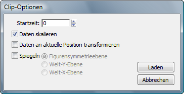

Dialogfeld "Clip-Optionen"
Dieses Dialogfeld wird angezeigt, wenn Sie einen gespeicherten Clip laden.
Startzeit
Das Frame, bei dem der Clip beginnen soll.
Daten skalieren
Wenn diese Option aktiviert ist, werden die Werte der gespeicherten Daten gemäß der Einstellung "CATUnits-Verhältnis" des aktuellen Rigs angepasst. Weitere Informationen finden Sie unter Wissenswertes über CATUnits.
Daten an aktuelle Position transformieren
Wenn diese Option aktiviert ist, wird die Animation versetzt, sodass sie an der aktuellen Position des Rigs beginnt.
Spiegeln
Wenn diese Option aktiviert ist, werden die Animationsdaten an der gewählten Koordinatenebene gespiegelt:
  • Figurensymmetrieebene Die Figur wird von links nach rechts an sich selbst gespiegelt.
  • Welt-Y-Ebene Die Figur wird an der Welt-YZ-Ebene gespiegelt.
  • Welt-X-Ebene Die Figur wird an der Welt-XZ-Ebene gespiegelt.
