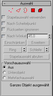

Das Rollout "Auswahl" bietet Hilfsmittel für den Zugriff auf verschiedene Unterobjektebenen und Anzeigeeinstellungen und für die Erstellung und Bearbeitung von Auswahlen. Darüber hinaus werden Informationen zu ausgewählten Elementen angezeigt.
Wenn Sie zum ersten Mal bei einem ausgewählten Objekt "Poly bearbeiten" die Modifikatorgruppe aufrufen, befinden Sie sich auf der Objektebene, auf der zahlreiche Funktionen verfügbar sind. Eine Beschreibung dieser Funktionen finden Sie unter Poly bearbeiten (Objekt). Sie können die verschiedenen Unterobjekt-Modi ein- und ausschalten und auf Funktionen zugreifen, indem Sie auf die entsprechende Schaltfläche oben im Rollout "Auswahl" klicken.
Wenn Sie hier auf eine Schaltfläche klicken, entspricht dies der Auswahl eines Unterobjekttyps in der Modifikatorstapelanzeige. Klicken Sie erneut auf die Schaltfläche, um sie zu deaktivieren und zur Objektauswahlebene zurückzukehren.

Benutzeroberfläche
Scheitelpunkt
- Aktiviert die Unterobjektebene "Scheitelpunkt", auf der Sie einen Scheitelpunkt unter dem Mauszeiger auswählen können; mit der Bereichsauswahl können Sie Scheitelpunkte innerhalb des Bereichs auswählen.
Kante
- Aktiviert die Unterobjektebene "Kante", auf der Sie eine Polygonkante unter dem Mauszeiger auswählen können; mit der Bereichsauswahl können Sie mehrere Kanten innerhalb eines Bereichs auswählen.
Rand
- Aktiviert die Unterobjektebene "Rand", auf der Sie eine Abfolge von Kanten auswählen können, die ein Loch im Netz umgeben. Ein Rand besteht aus verbundenen Kanten, bei denen nur auf einer Seite Flächen liegen, und bildet immer eine geschlossene Schleife. Beispielsweise hat ein Standard-Grundkörper des Typs Quader keinen Rand, aber ein Teekannen-Objekt verfügt über mehrere: einen auf dem Deckel, einen am Kannenbauch, einen am Ausgießer und zwei am Henkel. Wenn Sie einen Zylinder erstellen und dann ein Ende löschen, bildet die Reihe der Kanten an diesem Ende einen Rand.
Wenn der Unterobjektmodus "Rand" aktiv ist, können Sie nur Kanten auswählen, die zu Rändern gehören. Wenn Sie auf eine einzelne Kante in einem Rand klicken, wird der gesamte Rand ausgewählt.
Sie können einen Rand entweder mit der Funktion "Verschließen" oder durch Anwendung von Modifikator "Löcher verschließen" verschließen. Mit Zusammengesetztes Objekt: Verbinden können Sie auch die Ränder zwischen Objekten verbinden.
Anmerkung: Die Unterobjektebenen "Kante" und "Rand" sind kompatibel. Dies hat zur Folge, dass beim Wechseln von einer dieser Unterobjektebenen in die andere vorhandene Auswahlen erhalten bleiben.
Polygon
- Aktiviert die Unterobjektebene "Polygon", auf der Sie Polygone unter dem Cursor auswählen können. Die Bereichsauswahl wählt mehrere Polygone innerhalb des Bereichs aus.
Element
- Aktiviert den Unterobjekt-Modus "Element", mit dem Sie alle zusammenhängenden Polygone in einem Objekt auswählen können. Mit der Bereichsauswahl können Sie mehrere Elemente in einem Bereich auswählen.
Anmerkung: Die Unterobjektebenen "Polygon" und "Element" sind kompatibel. Dies hat zur Folge, dass beim Wechseln von einer dieser Unterobjektebenen in die andere vorhandenen Auswahlen erhalten bleiben.
- Nach Scheitelpunkt
- Wenn dieser Modus aktiviert ist, können Sie Unterobjekte nur durch Auswahl eines zugehörigen Scheitelpunkts auswählen. Wenn Sie auf einen Scheitelpunkt klicken, werden alle Unterobjekte ausgewählt, die den ausgewählten Scheitelpunkt verwenden.
Diese Option ist auf der Unterobjektebene "Scheitelpunkt" nicht verfügbar.
- Rückseiten ignorieren
- Wenn diese Option aktiviert ist, wirkt sich die Auswahl nur auf Unterobjekte aus, deren Vorderseiten sichtbar sind. Ist sie nicht aktiviert (Vorgabe), können Sie alle Unterobjekte auswählen, die sich unter dem Mauszeiger befinden, unabhängig von ihrer Sichtbarkeit oder Flächenausrichtung. Befinden sich unter dem Mauszeiger mehrere Unterobjekte, kann zwischen diesen durch wiederholtes Klicken gewechselt werden. Wenn "Rückseiten ignorieren" deaktiviert ist, schließt auch die Bereichsauswahl alle Unterobjekte ein, unabhängig von ihrer Ausrichtung.
Anmerkung: Der Status der Einstellung "
Rückseite ausblenden" in der Anzeigegruppe hat keinerlei Auswirkung auf die Unterobjektauswahl. Wenn "Rückseiten ignorieren" deaktiviert ist, können Sie Unterobjekte also sogar dann auswählen, wenn sie nicht sichtbar sind.
- Nach Winkel
- Wenn diese Option aktiviert ist und Sie ein Polygon auswählen, werden auch benachbarte Polygone basierend auf der numerischen Winkeleinstellung rechts neben dem Kontrollkästchen ausgewählt. Dieser Wert bestimmt den maximalen Winkel zwischen benachbarten Polygonen, die ausgewählt werden sollen. Diese Option ist nur auf der Unterobjektebene "Polygon" verfügbar.
Wenn Sie beispielsweise auf eine Seite eines Quaders klicken und der Winkelwert unter 90.0 liegt, wird nur diese Seite ausgewählt, da alle Seiten in einem Winkel von 90 Grad zueinander liegen. Beträgt der Winkelwert jedoch 90.0 oder darüber, werden alle Seiten des Quaders ausgewählt. Diese Funktion beschleunigt das Auswählen zusammenhängender, aus Polygonen bestehender Bereiche, die in ähnlichen Winkeln zueinander liegen. Sie können mit einem einzigen Mausklick koplanare Polygone eines beliebigen Winkelwerts auswählen.
- Einschränken
- Reduziert den Bereich der Unterobjektauswahl durch Ausschluss der äußersten Unterobjekte aus der Auswahl. Wenn die Auswahl nicht weiter eingeschränkt werden kann, wird die Auswahl der verbleibenden Unterobjekte aufgehoben.
- Wachsen
- Erweitert den Auswahlbereich in allen verfügbaren Richtungen nach außen.
Bei dieser Funktion wird ein Rand als Kantenauswahl behandelt.
Mit den Optionen "Erweitern" und "Wachsen" können Sie benachbarte Elemente an den Kanten der aktuellen Auswahl hinzufügen oder von dort entfernen. Das funktioniert auf jeder Unterobjektebene.
- Ring
- Erweitert eine Kantenauswahl durch Auswahl aller Kanten, die zu den ausgewählten Kanten parallel sind. "Ring" wirkt sich nur auf Kanten- und Randauswahlen aus.
