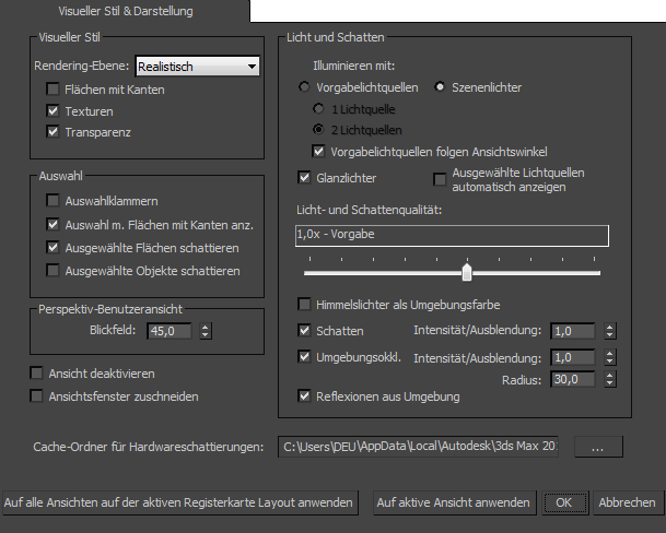

Gruppe Visueller Stil & Darstellung (Nitrous-Treiber)
Für den Nitrous-Bildschirmtreiber stellt die Gruppe Visueller Stil & Darstellung des Dialogfelds Ansichtsfenster konfigurieren die Rendermethode entweder für das aktive Ansichtsfenster oder für alle Ansichtsfenster ein. Der visuelle Stil kann nicht fotorealistische Stile einschließen.
Nitrous erfordert Direct3D und eignet sich am besten, wenn eine professionelle Grafikkarte mit reichlich bemessenem Grafikspeicher eingesetzt wird. Weitere Informationen finden Sie unter den zertifizierten Empfehlungen für Autodesk unter http://www.autodesk.com/max-hardware und den Systemanforderungen unter http://www.autodesk.com/3dsmax-systemreq-2015-deu.
Anmerkung: Dieser Bereich ist vergleichbar mit dem Bereich "Rendermethode" für ältere Ansichtsfenstertreiber, enthält jedoch Steuerelemente für Optionen wie visuelle Stile, die ausschließlich in Nitrous enthalten sind. Es konsolidiert auch die Steuerungen für Beleuchtung und Schatten in einer einzelnen Gruppe unter Visueller Stil & Darstellung.

Benutzeroberfläche
Bereich "Visueller Stil"
[Dropdown-Liste "Visueller Stil"]
Wählt den visuellen Stil für Ansichtsfenster aus.

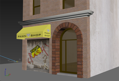

  • Realistisch(Vorgabe) Texturengeometrie, realistischerweise mit qualitativ hochwertiger Schattierung und Beleuchtung.
    Realistisches Ansichtsfenster

Flächen mit Kanten
Wenn diese Option aktiviert ist, werden in den Ansichtsfenstern Flächen mit Kanten angezeigt. Vorgabe = Deaktiviert.
Texturen
Wenn diese Option aktiviert ist, werden in den Ansichtsfenstern Textur-Maps angezeigt. Vorgabe = Aktiviert.
Transparenz
Wenn diese Option aktiviert ist, werden Objekte mit transparenten Materialien als transparent angezeigt. Vorgabe = Aktiviert.
Bereich "Licht und Schatten"
Steuert, wie Lichter in Ansichtsfenstern angezeigt werden, bei denen es sich um keine Drahtmodellansichten handelt.
Die vorgegebene Einstellung und Verfügbarkeit dieser Steuerelemente hängt von dem ausgewählten visuellen Stil ab.
  • Vorgabelichtquellen (Vorgabe) Beleuchtet das Ansichtsfenster mit den Vorgabelichtquellen. Wenn die Szene keine Lichtquellen enthält, wird automatisch die Vorgabebeleuchtung verwendet, auch wenn "Szenenlichter" aktiviert ist.
    Manchmal sind die Objekte im Ansichtsfenster aufgrund der Beleuchtung in der Szene schwerer zu sehen. Die Vorgabebeleuchtung zeigt die Objekte bei einer gleichmäßigen Beleuchtung an. Sie können eine oder zwei Lichtquellen verwenden. Vorgabemäßig verwendet 3ds Max eine Vorgabelichtquelle.
    • 1 Lichtquelle Bietet eine über die Schulter des Betrachters scheinende Lichtquelle und eine um 20 % schnellere Neuzeichnung, aber zugleich den Nachteil einer weniger natürlichen Beleuchtung.
      Eine einzelne Vorgabelichtquelle ist mit der Kamera verknüpft und wird verschoben, wenn Sie Ihren Blickpunkt im Ansichtsfenster ändern.
    • 2 Lichtquellen(Vorgabe) Bietet eine natürlichere Beleuchtung, verlangsamt jedoch die Darstellung im Ansichtsfenster.
      Zwei Vorgabelichtquellen werden an gegenüberliegenden Stellen platziert.
      Die Hauptlichtquelle A befindet sich vor dem Objekt oben links, während sich das Fülllicht B dahinter, unten rechts befindet.
  • Szenenlichter Beleuchtet das Ansichtsfenster mit den Lichtobjekten in der Szene.
Vorgabelichtquellen folgen Ansichtswinkel
Wenn diese Option aktiviert ist, verfolgen zwei Vorgabelichtquellen Änderungen an der Position des Ansichtsfensters. (Eine einzelne Vorgabelichtquelle verfolgt stets die Ansichtsfensterposition.)
Die Auswahl hängt von der Art der Szene ab:
  • Wenn Lichtquellen dem Ansichtswinkel folgen, wird dadurch eine gute Figur- oder Objektbeleuchtung mit einer Hauptlampe am Kopf und einem Fülllicht am Rand erreicht.
  • Wenn Lichtquellen dem Ansichtswinkel nicht folgen, erhalten Sie eine gute Beleuchtung für Besichtigungen von Innenszenen (wie in früheren Versionen von 3ds Max).
Glanzpunkte
Wenn diese Option aktiviert ist, enthalten Ansichtsfenster Glanzlichter, die von der Beleuchtung kommen. Vorgabe = Aktiviert.
Ausgewählte Lichtquellen automatisch anzeigen
Ist diese Option aktiviert, wird in schattierten Ansichtsfenstern Licht von ausgewählten Lichtquellen automatisch angezeigt. Vorgabe = Deaktiviert.
Einige Vorgabeeinstellungen und die Verfügbarkeit dieser Steuerelemente hängen von dem ausgewählten visuellen Stil ab.
Licht- und Schattenqualität
Legt den Stil der Beleuchtung, die zum Generieren von Schatten verwendet wird, und die Art der generierten Schatten fest. Bereich: "Von Punktbeleuchtung/Harte Schatten" bis "16.0X - Sehr hohe Qualität". Wenn der Wert höher als "Punktbeleuchtung/Weichkantige Schatten" eingestellt ist, werden Flächenlichter berücksichtigt. Vorgabe = 1,0x - Vorgabe.
Himmelslichter als Umgebungsfarbe
Wenn diese Option aktiviert ist, tragen Himmelslichter Umgebungsfarbe zu den Ansichtsfenstern Realistisch bei, werden jedoch nicht als schattenwerfende Lichtquellen behandelt.
Vollständig schattenwerfende Himmelslichter sind präzise und liefern gute Ergebnisse bei Szenen im Freien, können jedoch problematisch bei Innenszenen sein. Diese Option ist physisch nicht so genau wie das Behandeln von Himmelslichtern als vollständig schattenwerfende Lichtquellen, kann aber die Darstellung von Innenszenen verbessern.
Schatten
Wenn diese Option aktiviert ist, wird die Szene mit Schatten gerendert.
  • Intensität/Ausblendung Steuert die Intensität der Schatten. Je höher der Wert ist, desto dunkler sind die Schatten. Vorgabe = 1,0.
Umgebungsokklusion
Diese Option aktiviert die Umgebungsokklusion (UO). UO verbessert die Schattenqualität, indem es die Umgebung der Objekte berücksichtigt. Wenn die Umgebungsokklusion aktiviert ist, werden die zugehörigen Steuerelemente verfügbar.
  • Intensität/Ausblendung Steuert die Intensität des UO-Effekts. Je höher der Wert ist, desto dunkler sind die Schatten. Vorgabe = 1,0.
  • Radius Legt den Radius in 3ds Max-Einheiten fest, innerhalb dessen der Nitrous-Treiber nach okkludierenden Objekten sucht. Durch höhere Werte decken Sie größere Bereiche ab. Vorgabe = 10,0.
Anmerkung: Umgebungsokklusion basiert auf der Geometrie. Wenn facettierte Objekte angezeigt werden, können Schatten an den Kanten der Facetten erscheinen, auch wenn die Option "Glatt" (für viele Grundkörper verfügbar) aktiviert ist. Die Option "Glatt" interpoliert Normalen, um die Illusion von Glätte zu vermitteln, wirkt sich jedoch nicht auf die Geometrie aus. (In Direct3D-Ansichtsfenstern wird dieser Effekt verringert, indem Durchschnittswerte für AO-Schatten ermittelt werden, die gerader aber weniger präzise werden.) Um den "Streifeneffekt" zu verringern, erhöhen Sie die Anzahl der Segmente in der Geometrie, und verlassen Sie sich nicht auf die Option "Glatt".
Für weitere Informationen zu Umgebungsokklusionen, siehe Integrierte Umgebungsokklusion (die UO-Version, die vom Architektur & Design-Material verwendet wird, verfügt über etwas andere Steuerelemente).
Reflexionen aus Umgebung
Wenn diese Option aktiviert ist, reflektieren Hochglanzmaterialien das Umgebungs-Map in Ansichtsfenstern Realistisch. Dies führt zu guten Ergebnissen bei Szenen im Freien (z. B. bei einer glänzenden Karosserie). Bei High Dynamic Range Images (HDRI) kann es jedoch zu Problemen bei Szenen in geschlossenen Räumen kommen, z. B. bei glänzenden Fußböden. Wenn Sie diesen Umschalter deaktivieren, werden diese Probleme vermieden.
Bereich "Auswahl"
Auswahlklammern
Wenn diese Option aktiviert ist, wird ein in einem schattierten Ansichtsfenster gewähltes Objekt mit Klammern an den Ecken des Begrenzungsrahmens angezeigt. Vorgabe = Deaktiviert.
Tastaturbefehl: J
Auswahl mit Flächen mit Kanten anzeigen
Wenn diese Option aktiviert ist, wird ein in einem schattierten Ansichtsfenster gewähltes Objekt mit Flächen mit Kanten angezeigt. In einem Begrenzungsrahmens-Ansichtsfenster wird das Objekt als Drahtgittermodell angezeigt. Vorgabe = Ein.
Ausgewählte Flächen schattieren
Wenn diese Option aktiviert ist, wird eine in einem schattierten Ansichtsfenster gewählte Fläche in einem halbtransparenten Rot schattiert. Dadurch können Sie Unterobjektauswahlen vom Typ Fläche leichter anzeigen. Vorgabe = Aktiviert.
Tastaturbefehl: F2
Ausgewählte Objekte schattieren
Wenn diese Option aktiviert ist, wird ein in einem schattierten Ansichtsfenster ausgewähltes Objekt in einem halbtransparenten Rot schattiert. Vorgabe = Deaktiviert.
Bereich "Perspektiv-Benutzeransicht"
Dieses Steuerelement gilt nur für Perspektiv-Ansichtsfenster.
Blickfeld
Legt den Winkel des Blickfelds für ein Perspektivansichtsfenster fest. Vorgabe = 45.0 Grad.
Tipp: In einer Kameraansicht können Sie das Blickfeld im Bereich "Ändern" ändern.
Ansicht deaktivieren
Deaktiviert das aktive Ansichtsfenster. Während es aktiviert ist, verhält sich ein deaktiviertes Ansichtsfenster wie jedes andere Ansichtsfenster. Wenn Sie jedoch die Szene in einem anderen Ansichtsfenster ändern, wird die Ansicht im deaktivierten Ansichtsfenster nicht geändert, bis Sie es das nächste Mal aktivieren. Vorgabe = Deaktiviert.
Verwenden Sie diese Option, um die Geschwindigkeit von Bildschirm-Neuzeichnungen zu erhöhen, wenn Sie an komplexen geometrischen Objekten arbeiten.
Ansichtsfenster zuschneiden
Wenn diese Option aktiviert ist, wird beim Zuschneiden des Ansichtsfensters interaktiv ein Nah- und Fernbereich für die Ansichtsfensteranzeige eingestellt. Anhand von zwei Pfeilen am Rand des Ansichtsfensters können Sie bestimmen, wo der Zuschnitt erfolgen soll. Teilstriche entsprechen den Grenzen des Ansichtsfensters; der untere Teilstrich liegt bei der nahen Schnittebene, der obere Teilstrich bildet die ferne Schnittebene. Dies wirkt sich nur auf die Anzeige im Ansichtsfenster aus, nicht auf die Renderausgabe. Vorgabe = Deaktiviert.
Cache-Ordner für Hardwareschattierung
Verwaltet die Position der Hardware-Shader auf Ihrem Computer.
  • [Pfad des Cache-Ordners]
    Zeigt den Pfad des Ordners zum Speichern der Hardware-Shader an.
    Der vorgabemäßige Speicherort befindet sich in den Benutzereinstellungen: /Benutzer/<Benutzername>/appdata/local/autodesk/3dsmax/2015 - 64bit/enu/plugcfg/ (oder "3dsmaxdesign" für 3ds Max Design).
  • 'Systempfade konfigurieren' öffnen Klicken Sie, um das Dialogfeld "Systempfade konfigurieren" anzuzeigen, in dem Sie einen alternativen Speicherort für die Hardware-Shader auswählen können.
Auf alle Ansichten auf der aktiven Registerkarte Layout anwenden
Klicken Sie auf diese Schaltfläche, um die aktuellen Einstellungen für den visuellen Stil auf alle Ansichtsfenster im aktiven Layout anzuwenden.
