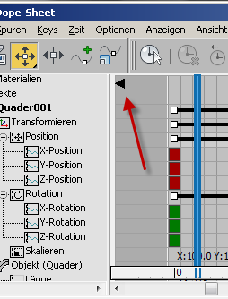

Im Key-Fenster des Dialogfelds "Spuransicht" (in den Modi "Kurveneditor" und "Dope-Sheet") ist ein Steuerelement zum Aktivieren/Deaktivieren des Controller-Fensters verfügbar. Das Steuerelement ist ein schwarzes Dreieck, das nach links zeigt, wenn das Controller-Fenster sichtbar ist, und nach rechts, wenn es ausgeblendet ist (siehe Abbildung oben). Klicken Sie auf das Dreieck, um das Controller-Fenster zu aktivieren bzw. zu deaktivieren. Wenn Sie das Controller-Fenster mit dieser Funktion ausblenden, können Sie den für die Bearbeitung von Keys verfügbaren Platz maximieren.
