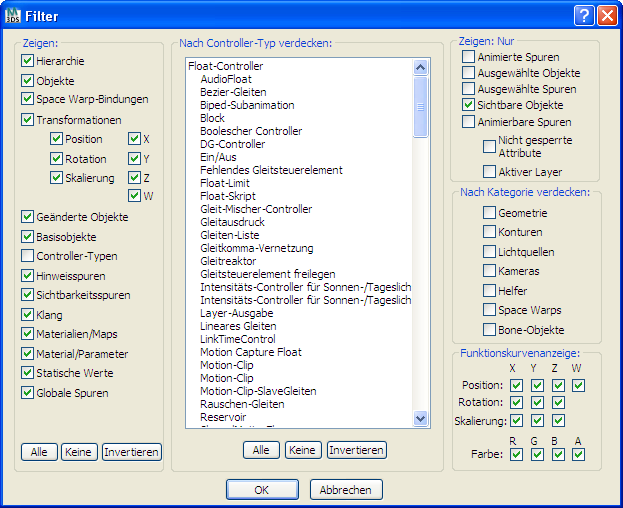

Filter (Dialogfeld in der Spuransicht)
Im Dialogfeld "Filter" können Sie festlegen, was in der Spuransicht angezeigt werden soll. Sie können zum Beispiel nur animierte Spuren oder nur die Spuren von ausgewählten Objekten anzeigen lassen. Das Dialogfeld steuert außerdem die Anzeige von Funktionskurven und Transformationen für Position, Rotation, Skalierung und die einzelnen X-, Y- und Z-Achsen.
Anmerkung: Jede Spuransicht-Instanz verfügt über eigene Filtereinstellungen, die Sie festlegen, indem Sie den Befehl "Filter" aus dieser Instanz aufrufen. Sie können daher eine beliebige Anzahl aktiver Spuransichten verwenden, die jeweils unterschiedliche Einstellungen für "Filter" aufweisen.

So wählen Sie Filteroptionen:
  1. Klicken Sie im Werkzeugkasten "Keys" auf (Filter).
  2. Wählen Sie eine beliebige Filteroption aus dem Dialogfeld.

Bereich Zeigen
Der Bereich Zeigen enthält Optionen zur Anzeige der folgenden Elemente im Hierarchielistenfenster:
  • Hierarchie
  • Objekte
  • Space Warp-Bindungen
  • Transformationen (Position, Rotation, Skalierung, X/Y/Z/W-Achsen in beliebiger Kombination)
  • Geänderte Objekte
  • Basisobjekte
  • Controller-Typen (als Vorgabe deaktiviert)
  • Hinweisspuren
  • Sichtbarkeitsspuren
  • Klang
  • Materialien/Maps
  • Material/Parameter
  • Statische Werte
  • Globale Spuren: Nicht-Objektspuren
Alle
Aktiviert alle Kontrollkästchen.
Kein
Deaktiviert alle Kontrollkästchen.
Invertieren
Kehrt den Status aller Kontrollkästchen unter "Zeigen" um.
Bereich "Nach Controller-Typ ausblenden"
"Nach Controller-Typ ausblenden" enthält ein Fenster mit einer Liste aller Controller-Typen in 3ds Max. Wählen Sie einen oder mehrere Controller-Typen aus, damit sie nicht in der Hierarchieliste angezeigt werden. Sie können dazu die standardmäßigen Methoden für die Auswahl mehrerer Objekte verwenden, z. B. Klicken bei gedrückter -Taste, Klicken bei gedrückter -Taste oder Ziehen.
Alle/Keine/Invertieren
Mit diesen Standardschaltflächen können Sie alle Objekte in der Liste auswählen, die Auswahl aller Objekte in der Liste aufheben oder die aktuelle Auswahl umkehren.
Anmerkung: Wenn Sie einen Controller ausblenden, werden auch die zugehörigen untergeordneten Controller (falls vorhanden) ausgeblendet. Wenn Sie beispielsweise einen PRS-Transformationscontroller ausblenden, werden auch die zugehörigen Positions-, Rotations- und Skalierungs-Controller ausgeblendet.

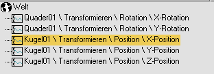

Animierte Spuren
Zeigt nur Spuren mit Animation an. Es werden nur die animierten Spuren angezeigt, jeweils mit der vollständigen Hierarchie, und zwar unabhängig davon, ob der Hierarchie-Parameter gesetzt ist.
