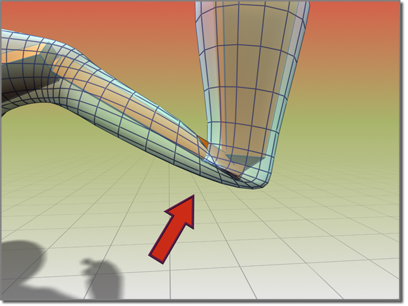

Wenn der Arm ohne Morph-Winkel-Verformung gebogen wird, knittert der Ärmel.

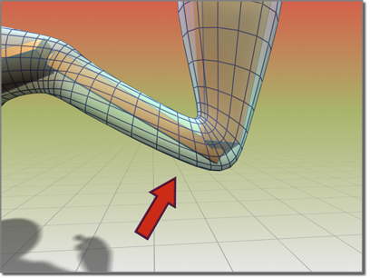

Mit Morph-Winkel-Verformung erhalten Sie eine glatte Biegung.
