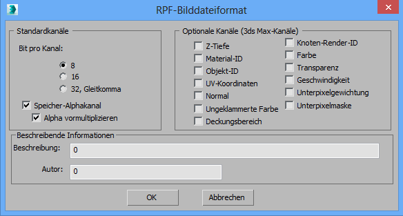

Wenn RPF als Ausgabeformat gewählt ist, wird durch Klicken auf "Rendern" oder "Setup" im Dialogfeld "Render-Ausgabedatei" das Dialogfeld "RPF-Bilddateiformat" angezeigt.
Bereich "Standardkanäle"
Die Standardkanäle sind die RGB-Farbkanäle und der Alpha-Kanal (Transparenz).
Bit pro Kanal
Sie haben die Wahl zwischen 8, 16 oder 32 Bit pro Kanal (32-Bit-Gleitkomma). Vorgabe = 8.
Speicher-Alphakanal
Geben Sie an, ob der Alpha-Kanal gespeichert werden soll. Vorgabe = Aktiviert.
Anmerkung: Der iray-Renderer erstellt keinen Alpha-Kanal.
Alpha vormultiplizieren Wenn diese Option aktiviert ist, wird der Alpha-Kanal vormultipliziert. Vorgabe = Aktiviert.
Durch Vormultiplizieren wird bei der späteren Verwendung dieses Bilds beim Zusammensetzen Rechenzeit gespart. Weitere Informationen finden Sie unter Vormultipliziertes Alpha.
Bereich "Optionale Kanäle"
Für Ausgabe-RPF-Dateien gibt es zusätzliche Kanäle, die Sie generieren (und im gerenderten Frame-Fenster ansehen) können.
Anmerkung: Der iray-Renderer generiert keine optionalen Kanäle. Der Quicksilver-Hardware-Renderer kann nur diese optionalen Kanäle generieren: Z-Tiefe, Material-ID und Objekt-ID.

Bereich "Beschreibende Informationen"
Diese Informationen werden mit der Datei gespeichert.
Beschreibung
Geben Sie hier einen beschreibenden Text ein.
Autor
Geben Sie hier Ihren Namen ein.
