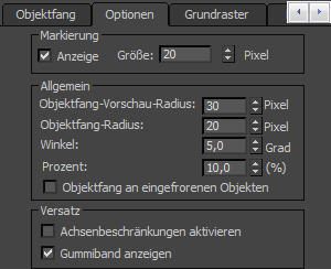

  4. Klicken Sie im Dialogfeld auf die Registerkarte "Optionen".
    Im Bereich "Allgemein" ist der "Objektfang-Vorschau-Radius" auf 30 Pixel und der "Objektfang-Radius" auf 20 Pixel eingestellt. Sie können dieses Dialogfeld offen lassen, während Sie den Objektfang verwenden.

Bereich "Allgemein"
Bei der Objektfangfunktion stehen einige Funktionen zur Erleichterung der Arbeit zur Verfügung. Wenn bei Verwendung des Objektfangs der Cursor in den Abstand eines potenziellen Objektfangpunkts gerät, der einen kürzeren Abstand als der Objektfang-Vorschau-Radius, jedoch einen größeren Abstand als der Objektfang-Radius hat, springt der Objektfangcursor als Vorschau der Position, an der der Objektfang auftreten wird, an diesen Punkt, wobei jedoch der Objektfang noch nicht auftritt.
Wenn Sie den Vorschaupunkt als Objektfangpunkt verwenden möchten, klicken Sie oder lassen Sie die Maustaste los, je nach Kontext. Wenn Sie stattdessen den Cursor weiter zum potenziellen Objektfangpunkt verschieben, sodass der Abstand kleiner oder gleich dem Wert vom Objektfang-Radius ist, wird der Objektfang ausgeführt.
Tipp: Die besten Ergebnisse erhalten Sie, wenn Sie den Wert für den "Objektfang-Vorschau-Radius" mindestens 10 Pixel höher halten als den für "Objektfang-Radius". Dadurch können Sie für jeden Objektfang eine Vorschau anzeigen, bevor er tatsächlich auftritt.
Wenn sich der Cursor in einem Abstand von einem potenziellen Objektfangpunkt befindet, der zwischen den Werten für den Objektfang-Vorschau-Radius und den Objektfang-Radius liegt, springt der Objektfangcursor zwar zum nächsten potenziellen Objektfangpunkt, der Objektfang tritt jedoch nicht auf. Vorgabe = 30.
Wenn ein Objektfang-Vorschau-Punkt markiert ist, lassen Sie die Maustaste los bzw. klicken Sie (je nach Kontext), damit der Objektfang für die aktuelle Auswahl an dieser Position vorgenommen wird. Bevor Sie den angezeigten Objektfangpunkt akzeptieren, können Sie auch zu anderen verfügbaren Vorschau- und Objektfangpunkten wechseln, indem Sie + gedrückt halten und dabei wiederholt S drücken.
Anmerkung: Der Wert für den "Objektfang-Vorschau-Radius" sollte in der Regel höher eingestellt sein als der für den "Objektfang-Radius", damit die Vorschau vor dem eigentlichen Objektfang angezeigt wird. Wenn Sie versuchen, den Wert für den Objektfang-Vorschau-Radius niedriger als den für Objektfang-Radius einzustellen, wird von 3ds Max der zweite Wert automatisch auf die Höhe des ersten eingestellt, sodass beide gleich sind. Bei dieser Einstellung ist keine Vorschau möglich, der Objektfang wird sofort durchgeführt.
Objektfang-Radius
Stellt den Umfang des Bereichs um den Cursor in Pixeln ein, in dem der Objektfang automatisch auftritt. Vorgabe = 20.
Anmerkung: Der Wert für den "Objektfang-Radius" sollte in der Regel niedriger eingestellt sein als der für den "Objektfang-Vorschau-Radius", damit die Vorschau vor dem eigentlichen Objektfang angezeigt wird. Wenn Sie versuchen, den Wert für den Objektfang-Radius höher als den für Objektfang-Vorschau-Radius einzustellen, wird von 3ds Max der zweite Wert automatisch auf die Höhe des ersten eingestellt, sodass beide gleich sind. Bei dieser Einstellung ist keine Vorschau möglich, der Objektfang wird sofort durchgeführt.

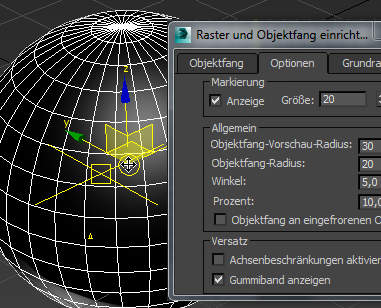

Bereich "Versatz"
Achsenbeschränkungen aktivieren
Wenn diese Option aktiviert ist und Sie ein Objekt mit einer Achsenbeschränkung über das Verschiebe-Gizmo oder die Symbolleiste Achsenbeschränkungen verschieben, wird das ausgewählte Objekt nur entlang der angegebenen Achse oder Ebene verschoben. Wenn diese Option deaktiviert ist, werden die Beschränkungen ignoriert, und die Objekte im Objektfang können in jede Richtung verschoben werden (vorausgesetzt, dass der 3D-Objektfang verwendet wird).
Wenn Sie die Option Achsenbeschränkungen aktivieren aktiviert ist, wird ein Kreis am Schnittpunkt der Verschiebungs-Gizmo-Achsen (d. h. am Drehpunkt) angezeigt. Wenn Sie anstelle des Gizmos diesen Kreis ziehen, wird Objektfang verwendet Achsenbeschränkungen vorübergehend ausgeschaltet, die Beschränkungen werden ignoriert, und die Objekte werden in den Bildschirmbereich verschoben. Als·visuelle Markierung werden alle Achsen- und Ebenenelemente des Gizmos gelb, während dieser Modus aktiv ist. Sobald Sie die Maustaste loslassen, wird Achsenbeschränkungen aktivieren wieder aktiviert.
Durch Ziehen des Kreissymbols im Verschiebe-Gizmo wird Objektfang verwendet Achsenbeschränkungen vorübergehend ausgeschaltet, sodass ein freies Verschieben möglich ist.
Schaltflächen des Werkzeugkastens "Achsenbeschränkungen" werden interaktiv aktualisiert. Sie richten sich danach, welchen Teil des Gizmos oder der Geometrie Sie zum Verschieben des Objekts verwenden.
Diese Option ist auch im Kontextmenü für den Objektfang enthalten, das geöffnet wird, wenn Sie gedrückt halten und mit der rechten Maustaste in ein Ansichtsfenster klicken. Sie kann auch über den Objektfang-Werkzeugkasten aufgerufen werden. Tastaturbefehle = +F3 oder +D.
Gummiband anzeigen
Wenn diese Option aktiviert ist und Sie eine Auswahl verschieben, wird eine Gummiband-Linie zwischen der ursprünglichen Position und der des Mauszeigers angezeigt. Mit dieser visuellen Hilfe erhalten Sie bei der Feineinstellung Ihres Modells größere Genauigkeit. Vorgabe = Aktiviert.
Anmerkung: Weitere Informationen finden Sie unter Objektziehpunkt beim Verschieben eines Objekts.
