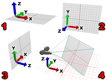

Verschiedene Ausrichtungen im Koordinatensystem "Ansicht":
1. Ansichtsfenster von oben.
2. Ansichtsfenster von vorn.
3. Ansichtsfenster von links.
4 ändert sich. Perspektiv-Ansichtsfenster.
