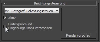

  1. Stellen Sie unter Dialogfeld "Umgebung und Effekte" Gruppe "Umgebung" Rollout "Belichtungssteuerung" sicher, dass die Option "Hintergrund- und Umgebungs-Maps verarbeiten" deaktiviert ist.
    Das Anwenden der Belichtungssteuerung auf ein LDR-Bild hat zur Folge, dass das Bild nicht sichtbar ist.
