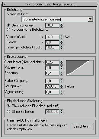

mr-fotografische Belichtungssteuerung
Im Rollout "mr-fotografische Belichtungssteuerung" können Sie die gerenderte Ausgabe mit kameraähnlichen Steuerelementen bearbeiten: entweder durch einen allgemeinen Belichtungswert oder durch bestimmte Einstellungen für Verschlusszeit, Blende und Filmempfindlichkeit. Sie haben auch Bildsteuerungsmöglichkeiten, z. B. Einstellung getrennter Werte für Glanzlichter, mittlere Töne und Schatten. Diese Belichtungssteuerung ist für Szenen mit einem großen Dynamikbereich bestimmt, die mit dem mental ray-Renderer, dem iray-Renderer oder dem Quicksilver-Hardware-Renderer gerendert werden.

Bereich "Belichtung"
Dieser Bereich enthält eine Dropdown-Liste mit vorgegebenen Belichtungseinstellungen sowie eine Reihe von Belichtungswerten oder fotografischen Belichtungsverfahren mit den dazugehörigen Parametern. Wenn Sie ein Verfahren auswählen, sind die Einstellungen der anderen Verfahren nicht länger verfügbar, sie ändern sich jedoch weiterhin mit den Anpassungen, die Sie am verfügbaren Verfahren vornehmen. Wenn beispielsweise die Option "Belichtungswert" aktiv ist, ändert sich mit dem Anpassen dieses Werts auch die Einstellung für "Fotografische Belichtung" "Verschlusszeit".
Voreinstellung (Dropdown-Liste)
Wählen Sie aus den verfügbaren Voreinstellungen auf der Grundlage der Umgebungs- und Beleuchtungsbedingungen. Die Voreinstellungen haben Auswirkungen auf alle übrigen Einstellungen in diesem Bereich.

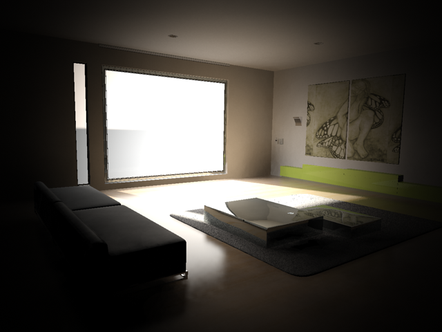

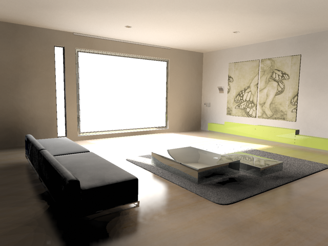

Rendern mit Vorgabeeinstellungen (mit Final Gather)

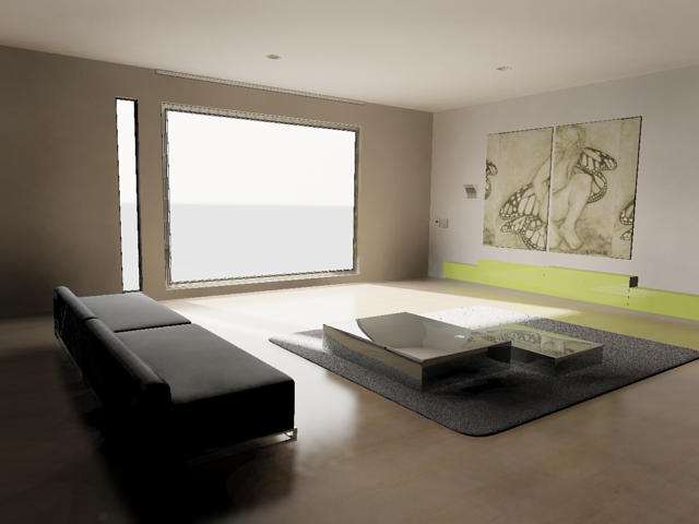

Glanzlichter (Nachbelichten)
Steuert den Wert der hellsten Bereiche im Bild. Höhere Werte führen zu helleren Glanzlichtern, niedrigere Werte zu dunkleren Glanzlichtern.
Abgedunkelte (nachbelichtete) Glanzlichter

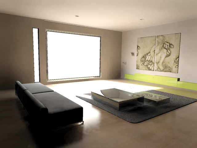

Mittlere Töne
Steuert den Wert der Bereiche im Bild, deren Helligkeit zwischen den Glanzlichtern und den Schatten liegt. Höhere Werte führen zu helleren mittleren Tönen, während niedrigere Werte dunklere mittlere Töne erzeugen.
Erhöhte mittlere Töne

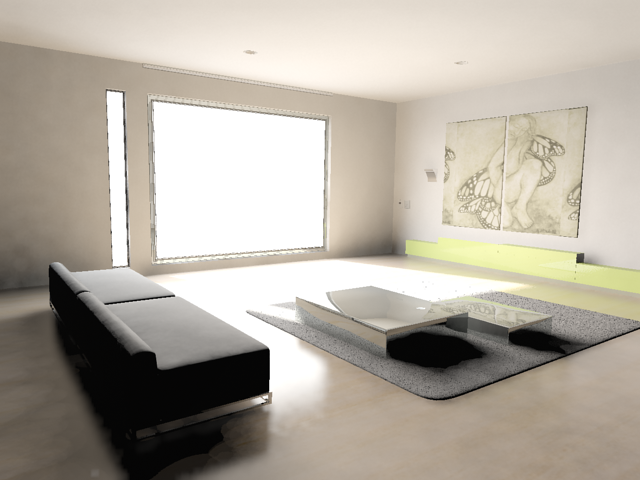

Schatten
Steuert den Wert der dunkelsten Bereiche im Bild. Geringere Werte erzeugen hellere Schatten, und höhere Werte führen zu dunkleren Schatten.
Aufgehellte Schatten

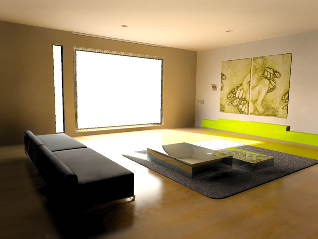

Farbe Sättigung
Steuert die Farbintensität im gerenderten Bild. Höhere Werte erzeugen intensivere Farben.
Farbsättigung = 2,0

Vignettierung
Reduziert die Helligkeit des Bilds in der Bildperipherie im Vergleich zur Mitte des Bilds. Dies führt zu einem vollständig belichteten kreisrunden Bereich in der Mitte des Bilds und dunkleren Randbereichen.
Vignettierung = 25,0
