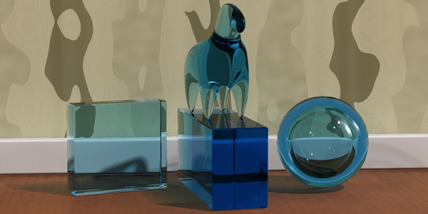

Die Szene in der folgenden Abbildung umfasst zwei Glasblöcke unterschiedlicher Größe, eine Kugel mit einem kugelförmigen Loch sowie ein gläsernes Pferd.
Anmerkung: Zur Erstellung des kugelförmigen Lochs wurde eine zweite Kugel mit umgekehrten Normalen in die Kugel eingefügt. Vergessen Sie nicht, die Normalen solcher Oberflächen umzukehren, damit sie richtig gerendert werden.
Oben: falsche Schattierung, da die Farbe des Festkörperglases ausschließlich mit einer Oberflächenrefraktionsfarbe modelliert wurde.
Unten: korrekte Schattierung. Das Glas verwendet die Option "Refraktion" "Max. Entfernung" und eine Farbe für die maximale Entfernung.
Die Probleme liegen auf der Hand:
  • Die beiden Glasblöcke sind unterschiedlich dick, weisen aber genau den gleichen Anteil an Blau auf.
  • Die innere Kugel ist dunkler als die äußere anstatt heller.
Wo liegen die Ursachen?
Stellen Sie sich einen Lichtstrahl vor, der in ein Glasobjekt eintritt. Wenn die Farbe sich an der Oberfläche befindet, nimmt der Strahl beim Eintreten in das Objekt einen Anteil Farbe auf. Dieser Farbanteil bleibt erhalten, während der Strahl sich im Objekt befindet, und beim Austritt aus dem Objekt findet eine zweite Färbung statt (Lichtabnahme).
Schaubild für Glas mit Farbänderungen an der Oberfläche
In der oben stehenden Abbildung tritt der Strahl von links ein. Am Eintrittspunkt fällt er leicht ab und wird etwas dunkler. (In der Abbildung ist dies schematisch dargestellt.) Diese Farbe bleibt während der Durchquerung des Mediums erhalten. Beim Austreten fällt der Strahl abermals leicht ab.
Für einfache Glasobjekte ist dies völlig ausreichend. Bei Glas mit der Eigenschaft Dünne Wand ist es per definitionem korrekt, für komplexe Festkörper jedoch nicht. Dies gilt besonders für negative Räume innerhalb des Glases (wie bei der Kugel im Beispiel), da die Lichtstrahlen auf dem Weg durch das Objekt auf vier statt auf zwei Oberflächen treffen, sodass die Lichtabnahme an zwei weiteren Punkten stattfindet.
In der Realität nimmt das Licht bei farbigen Glasobjekten auf dem Weg durch das Medium allmählich ab. Im Arch & Design-Material erzielen Sie diesen Effekt, indem Sie die Option "Erweiterte Rendering-Optionen" "Refraktion" "Max. Entfernung" aktivieren, eine "Farbe bei max. Entfernung" festlegen und als Refraktionsfarbe Weiß wählen.
Das Ergebnis ist deutlich besser. Das Blau des dickeren Glasblocks ist dunkler, und die hohle Kugel sieht echt aus. Schematisch sieht der Vorgang wie folgt aus:

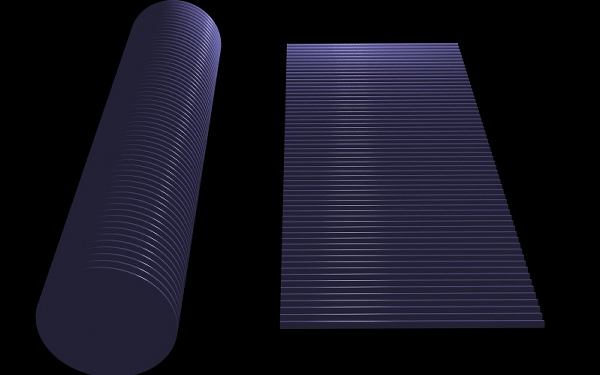

Die winzigen Rillen in der Oberfläche von gebürstetem Metall verursachen im Zusammenspiel anisotropische Reflexionen. Dies wird in der folgenden Abbildung deutlich, in der die Rillen durch viele kleine aneinander grenzende, mit einem einfachen Phong-Shader schattierte Zylinder dargestellt werden:
Viele kleine aneinander grenzende Zylinder
Durch das Zusammenspiel der Spiegelglanzlichter der einzelnen Zylinder wird als Gesamteffekt ein anisotropisches Glanzlicht erzeugt.
Beachten Sie, dass das Glanzlicht nicht durchgängig ist, sondern aus vielen kleinen, aneinander grenzenden Segmenten besteht. Die Hauptmerkmale von gebürstetem Material sind also folgende:
  • Anisotropische Glanzlichter, die sich lotrecht zur Bürstenrichtung erstrecken
  • Ein nicht durchgängiges Glanzlicht mit Unterbrechungen in Bürstenrichtung
