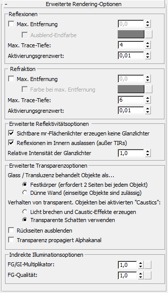

Rollout "Erweiterte Rendering-Optionen"
Die erweiterten Rendering-Parameter dienen der Konfiguration von Leistungsoptimierungsfunktionen.

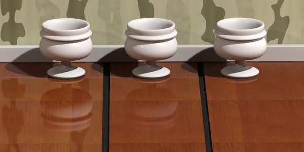

Bereich "Reflexionen"
Max. Entfernung
Ermöglicht die Begrenzung der Reflexionen auf eine bestimmte Entfernung. Dadurch können Sie den Rendervorgang beschleunigen und vermeiden, dass entfernte Objekte bei Reflexionen mit sehr starkem Hochglanz berücksichtigt werden.
Ausblend-Endfarbe
Wenn diese Option aktiviert ist, gehen Reflexionen in die hier ausgewählte Farbe über. Wenn die Option nicht aktiviert wird, gehen Reflexionen in die Umgebungsfarbe über. Die erste Möglichkeit eignet sich besser für Szenen in geschlossenen Räumen, die zweite eignet sich besser für Szenen im Freien.
Diese Option ist nur verfügbar, wenn die Option "Max. Entfernung" aktiviert ist.
Links: Vollständige Reflexionen (Max. Entfernung deaktiviert)
Mitte: Max. Entfernung = 100 mm
Rechts: Max. Entfernung = 25 mm

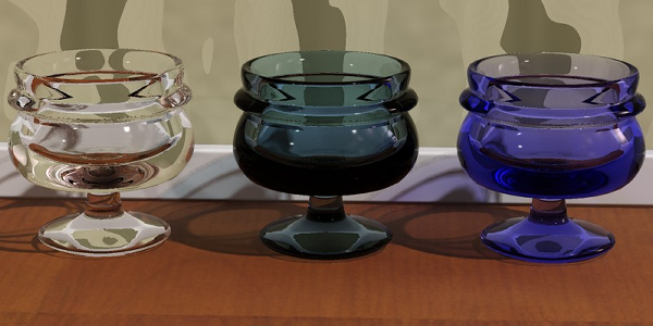

Bereich "Refraktion"
Die Optimierungseinstellungen für die Refraktion (Transparenz) sind nahezu identisch mit den Einstellungen für Reflexionen. Ausnahme hiervon ist die Einstellung "Farbe bei max. Entfernung".
Max. Entfernung
Ermöglicht die Begrenzung der Refraktion auf eine bestimmte Entfernung.
Wenn diese Option aktiviert ist, wird eine Absorption simuliert, die den physikalischen Gesetzmäßigkeiten entspricht. Ab dem für "Max. Entfernung" angegebenen Entfernungswert nimmt das Bild die unter "Farbe bei max. Entfernung" angegebene Farbe an, die Reichweite der Strahlen ist jedoch nicht begrenzt. Bei doppelter Entfernung verdoppelt sich die Intensität dieser Farbe, bei halber Entfernung ist sie nur halb so stark, usw.
Wenn diese Option nicht aktiviert ist, wird Schwarz für die Ausblendung der Strahlen verwendet. Dies entspricht Rauchglas und anderen Materialien mit hoher Lichtabsorption. Ab der angegebenen Entfernung ist keine Transparenz mehr vorhanden. Die Leistung wird damit wie beim Parameter "Max. Entfernung" für Reflexionen optimiert: schnellerer Rendervorgang durch Tracing kürzerer Strahlen.
Links: Keine Begrenzung (Max. Entfernung deaktiviert)
Mitte: Übergang in Schwarz
Rechts: Übergang in Blau

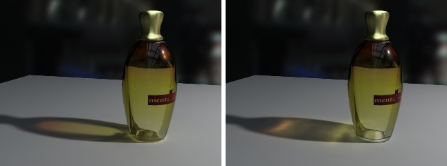

Glas/Transluzenz behandelt Objekte als...
  • Festkörper Das Objekt wird als massiver, transparenter Körper behandelt.
  • Dünne Wand Das Objekt wird behandelt, als bestünde es aus dünnen Schichten eines transparenten Materials.
Weitere Informationen finden Sie unter Festkörper und dünne Wand.
Links: Festkörper
Rechts: Dünne Wand

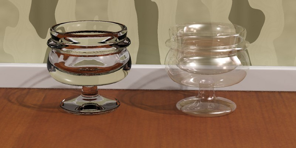

Verhalten von transparenten Objekten bei aktivierten "Caustics"
Wenn Caustics nicht gerendert werden, erstellt das Arch & Design-Material transparente Schatten mit einem Schatten-Shader. Bei Objekten wie Fensterscheiben ist diese Methode völlig ausreichend, und Sie erzielen sogar bessere Ergebnisse als mit Caustics, da das direkte Licht fast ungehindert durch das Glas in den Raum fallen kann.
Bei Aktivierung von Caustics in mental ray generieren alle Materialien normalerweise refraktive Caustics, statt transparente Schatten zu werfen. Dies ist jedoch in den meisten Architekturszenen unvorteilhaft: Die Caustic-Effekte bei einer Glasdekoration auf einem Tisch sind zwar erwünscht, Sie möchten aber nicht auf das in die Fenster des Raums einfallende normale direkte Licht verzichten. Mit dieser Option ist genau das auf Materialebene möglich.
  • Licht brechen und Caustic-Effekte erzeugen Das Licht wird vom Material gebrochen, und Caustic-Effekte werden erzeugt.
  • Transparente Schatten verwenden Es werden keine Caustic-Effekte erzeugt. Das Licht wird vom Material und vom Objekt durchgelassen, mit größerer Schattenbildung bei dickeren Elementen.
In der folgenden Abbildung sehen Sie auf der linken Seite ein Beispiel, bei dem die Option "Transparente Schatten verwenden" aktiviert wurde, und auf der rechten Seite ein Beispiel, bei dem die Option "Licht brechen und Caustic-Effekte erzeugen" aktiviert wurde. Sie können beide Modi im gleichen Rendervorgang kombinieren. Photonen werden automatisch vom integrierten Photonen-Shader verarbeitet. Im ersten Beispiel werden sie als direktes Licht durchgelassen, im zweiten Beispiel als Caustics gebrochen.
Links: Transparente Schatten
Rechts: Brechung mit Caustics

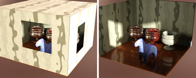

Rückseiten ausblenden
Bei Auswahl dieser Option wird ein spezieller Modus aktiviert, der bewirkt, dass Oberflächen von der Rückseite gesehen für den Betrachter unsichtbar sind. Vorgabe = Deaktiviert.
Die Option Rückseiten ausblenden eignet sich zur Erstellung von "magischen Wänden" in einem Raum. Wenn es sich bei Wänden um Ebenen handelt, deren Normalen nach innen zeigen, ermöglicht die Option "Rückseiten ausblenden" das Rendern des Raums von "außen". Der Betrachter kann in den Raum hineinschauen, die Wände sind jedoch vorhanden und erzeugen Schatten, Photonen usw. Von außen sind die Wände unsichtbar.
Links: Rückseiten ausblenden deaktiviert
Rechts: Rückseiten ausblenden aktiviert
