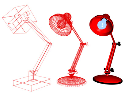

Sie können aus mehreren Optionen zum Anzeigen der Szene wählen. Sie können Objekte als einfache Begrenzungsrahmen darstellen oder mit Glattschattierung und Textur-Mapping rendern. Falls gewünscht, können Sie für jedes Ansichtsfenster eine andere Anzeige auswählen.
Begrenzungsrahmenanzeige, Drahtgittermodellanzeige und Glattschattierung
Tipp: Wenn Sie ein einzelnes Objekt als Drahtgittermodell anzeigen möchten, verwenden Sie das Material "Standard" oder "Raytrace" und setzen die Schattierung auf Draht. Wenn Sie ein einzelnes Objekt als Quader darstellen möchten, können Sie das gewünschte Objekt auch auswählen und in der Anzeigegruppe im Rollout "Anzeige-Eigenschaften" die Option Als Quader anzeigen aktivieren.
