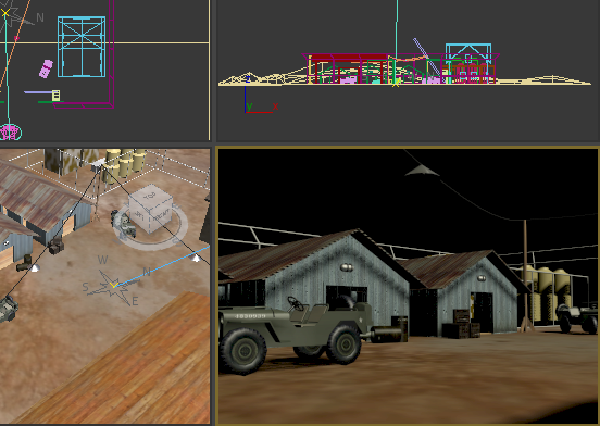

ActiveShade-Ansichtsfenster
Es kann immer nur eine ActiveShade-Renderausgabe sichtbar sein. Wenn Sie ein verschiebbares ActiveShade-Fenster anzeigen, während ein ActiveShade-Ansichtsfenster geöffnet ist, werden Sie in einer Meldung gefragt, ob Sie die verankerte ActiveShade-Renderausgabe schließen oder den Vorgang abbrechen möchten. Wenn Sie die verankerte ActiveShade-Renderausgabe schließen, kehrt das Ansichtsfenster zur vorherigen Ansicht zurück.
Wenn Sie mit der rechten Maustaste auf ein ActiveShade-Fenster klicken, zeigt das Quad-Menü ein ActiveShade-Menü an. Dieses Menü enthält eine Reihe von ActiveShade-Befehlen.

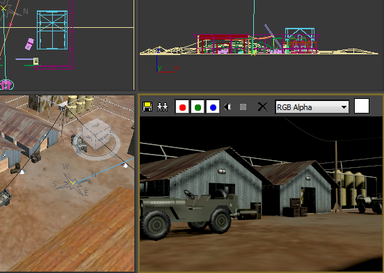

So zeigen Sie den Werkzeugkasten für das ActiveShade-Ansichtsfenster an:
Aktiviert bzw. deaktiviert die Anzeige des Werkzeugkastens. In Ansichtsfenstern ist der Werkzeugkasten laut Vorgabe deaktiviert.
(Dies ist ein Tastaturbefehl der Hauptbenutzeroberfläche, und die Option "Tastaturbefehle überschreiben" kann entweder aktiviert oder deaktiviert sein.)
ActiveShade-Ansichtsfenster mit dem Werkzeugkasten
Die Steuerelemente im Werkzeugkasten für ein ActiveShade-Ansichtsfenster sind dieselben wie bei einem verschiebbaren ActiveShade-Fenster.
