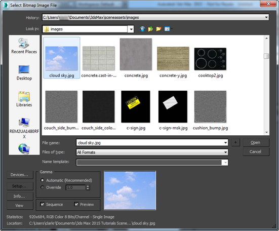

Dialogfeld "Bitmap-Bilddatei auswählen"
Im Dialogfeld "Bitmap-Bilddatei auswählen" können Sie eine Datei oder eine Sequenz von Dateien als Map auswählen. Wenn Sie eine Sequenz von Dateien durch die Aktivierung von "Sequenz" auswählen, wird das Dialogfeld "Bilddateilisten-Steuerung" geöffnet, sobald Sie auf "Einrichten" oder "Öffnen" klicken.

Benutzeroberfläche
Tipp: Sie können die Größe des Dialogfelds anpassen, indem Sie seine Kanten bzw. eine Ecke ziehen.
Verlauf
Zeigt eine Liste der zuletzt durchsuchten Verzeichnisse an. Sobald Sie eine Bilddatei auswählen, wird der Pfad dieser Datei als zuletzt verwendeter Pfad an den Anfang der Verlaufsliste gesetzt. Die Angaben über die zuletzt gespeicherten Dateien werden in der Datei 3dsmax.ini gespeichert.
Suchen in
Öffnet ein Fenster, in dem Sie andere Verzeichnisse oder Laufwerke durchsuchen können.
Zurück zum letzten Ordner
Klicken Sie auf diese Schaltfläche, um zum zuletzt geöffneten Ordner zurückzukehren.
Eine Ebene nach oben
Mit dieser Option gelangen Sie in der Verzeichnisstruktur eine Ebene nach oben.
Neuen Ordner erstellen
Ermöglicht es Ihnen, einen neuen Ordner zu erstellen, während Sie sich in diesem Dialogfeld befinden.
Menü "Ansicht"
Mit dieser Option können Sie festlegen, welche Details in der Dateiliste angezeigt werden.
  • Miniaturen: Zeigt den Inhalt eines Verzeichnisses als Miniaturen ohne Details an.
  • Kacheln: Zeigt den Inhalt eines Verzeichnisses als große Symbole ohne Details an. Wenn Sie das Dialogfeld verbreitern, werden diese Symbole nebeneinander angeordnet.
  • Kleine Symbole: Zeigt den Inhalt eines Verzeichnisses als kleine Symbole an, die nebeneinander angeordnet werden und keine Details enthalten.
  • Liste: Zeigt den Inhalt eines Verzeichnisses ohne Details an.
  • Details: Zeigt den Inhalt eines Verzeichnisses einschließlich aller Details (wie Größe und Datum) an.
[Fenster Dateiliste]
Listet den Inhalt des Verzeichnisses auf, und zwar in dem Format, das im Menü "Ansicht" angegeben ist.
Tipp: Wenn Menü Ansicht Details ausgewählt ist, wird der Inhalt des Verzeichnisses mit Namen, Größe, Dateityp, Änderungsdatum und Attributen angezeigt. Sie können diese Liste nach dem Inhalt der einzelnen Spalten sortieren lassen, indem Sie auf die Beschriftung der jeweiligen Spalte klicken.
Dateiname
Zeigt den Namen der ausgewählten Datei in der Liste an.
Dateityp
Zeigt alle Dateitypen an, die angezeigt werden können. Dies dient als Filter für die Liste.
Namensvorlage
Diese Option ist in "Bitmap-Bilddatei auswählen" nicht verfügbar.
Offen
Öffnet die markierte Datei und schließt das Dialogfeld.
Abbrechen
Hebt die Auswahl auf und schließt das Dialogfeld.
Geräte
Ermöglicht die Auswahl eines Hardware-Ausgabegeräts, zum Beispiel eines digitalen Videorecorders. Damit Sie das Gerät verwenden können, müssen das Gerät selbst, seine Treiber und das 3ds Max-Plug-In für dieses Gerät installiert sein.
Einrichten
Wenn das Kontrollkästchen "Sequenz" aktiviert ist und das angezeigte Verzeichnis Sequenzdateien enthält, wird durch Klicken auf "Einrichten" das Dialogfeld "Bilddateilisten-Steuerung" aufgerufen, über das eine IFL-Datei erstellt werden kann.
Info
Zeigt weitere Informationen über die Datei an, so zum Beispiel die Frame-Rate, die Komprimierungsqualität, die Dateigröße und die Auflösung. Die hier angezeigten Informationen werden von den Informationen bestimmt, die zusammen mit dem Dateityp gespeichert werden.
Wenn die Datei einen integrierten Wert aufweist, zeigt das Dialogfeld diesen Wert an. Andernfalls enthält es die Angabe "N/A".
Ansicht
Zeigt die Datei in ihrer tatsächlichen Auflösung an. Wenn die Datei ein Film ist, wird Windows Media Player geöffnet, wo die Datei abgespielt werden kann.
Bereich "Gamma"
Damit Sie die Gamma-Optionen für die Ausgabedatei einrichten können, muss "Gamma-Korrektur aktivieren" auf der Registerkarte "Gamma" im Dialogfeld "Einstellungen" ("Anpassen" "Einstellungen" "Gamma") aktiviert sein. Andernfalls sind die Steuerelemente für Gamma im Dialogfeld Bitmap-Bilddatei auswählen nicht verfügbar.
Gamma
Legt fest, wie Gamma für das Bitmap-Bild gehandhabt wird.
  • Automatisch (empfohlen) (Vorgabe) Verwendet den im eingehenden Bitmap eingebetteten Gammawert. Wenn kein eingebetteter Gammawert vorliegt, trifft 3ds Max anhand der Bit-Tiefe des Bilds eine intelligente Entscheidung. Bei LDR-Bildern (8 oder 16 Bit) wird von einem standardmäßigen sRGB-Gamma von 2.2, bei HDR-Bildern (Gleitkomma oder logarithmisch) von Linearität und Gamma 1.0 (keine Korrektur) ausgegangen.
    Für die meisten Szenen sollten Sie die Gammaverarbeitung auf Automatisch eingestellt lassen.
  • Überschreiben Definiert einen benutzerdefinierten Gammawert als Überschreibung.
    Anmerkung: Verwenden Sie Überschreiben nur, wenn Ihre Szene Bitmaps enthält, die von mehreren anderen Programmen erstellt (oder darin bearbeitet) wurden und das Gamma für jedes Programm unterschiedlich eingestellt werden muss.
[Sequenz oder Vorschau]
Sequenz
Wenn mehrere Dateien mit demselben Stammnamen vorhanden sind und auf eine laufende Nummer enden, wird durch Aktivierung von "Sequenz" eine Bilddateiliste (IFL) erstellt. Vorgabe = Deaktiviert.
Jedes Mal, wenn Sie ein Bild in auswählen, überprüft 3ds Max, ob eine IFL-Sequenz erstellt werden kann. Kann vom gewählten Bild keine Liste erstellt werden, ist diese Option nicht verfügbar.
Sie können Bilddateien mithilfe von Platzhalterzeichen filtern. Wenn die Option "Sequenz" aktiviert ist, können Sie auf "Einrichten" klicken, um die IFL-Datei zu konfigurieren.
Vorschau
Zeigt das Bild als Miniatur im Bildfenster an. Vorgabe = Aktiviert.
Bildfenster
Zeigt ein Miniaturbild der ausgewählten Datei an.
Wenn die Gamma-Korrektur oder LUT-Korrektur aktiv ist, wendet 3ds Max die Korrektur auf dieses Miniaturbild an.
Statistik
Zeigt die Auflösung, die Farbtiefe, den Bildtyp und die Anzahl der Frames der ausgewählten Datei an.
Für ein Vollfarbenbild mit einem Alpha-Kanal wird "RGBA-Farbe 16 Bits/Kanal" angezeigt; für ein Bitmap mit beschränkter Farbtiefe wird vielleicht "Indizierte Farbe 8 Bits/Pixel" angezeigt, usw.
Ort
Zeigt den vollständigen Dateipfad der Datei an. Diese Informationen werden am unteren Rand des Dialogfelds angezeigt, damit Sie jederzeit genau wissen, wo Sie sich befinden.
