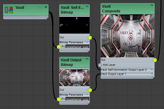

Jeder Status wird in der Compositor-Ansicht mit mindestens zwei Knoten dargestellt: mit dem Statusknoten selbst einschließlich aller aufgezeichneten Eigenschaften, und dem Ausgabe-Bitmap-Knoten in einer Miniaturansicht. Mit dem Befehl "Compositor-Ansicht (RE)" werden alle aktivierten Renderelemente auch als Bitmap-Knoten mit Miniaturansichten dargestellt. Alle Bitmap-Knoten sind in einem Compositor-Ausgabe-Knoten vernetzt, der alle Bitmap-Ausgaben mit Überlagerung in einem einzelnen Bild darstellt und die Composer-Steuerelemente enthält. Damit werden die Daten dargestellt, die die Statusgruppen direkt über die Compositor-Verbindung-Funktion oder indirekt durch Erstellen einer PSD-Datei an Photoshop oder After Effects senden.

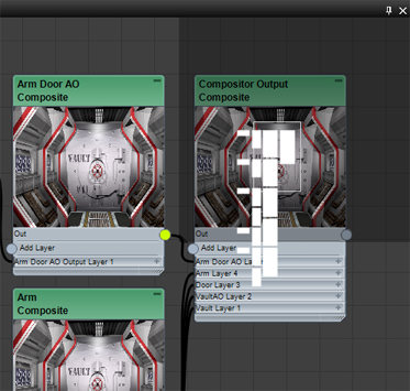

Im Modus Compositor-Ansicht (RE) vereint ein zusammengesetzter Knoten die Ausgabeelemente eines Status in einer einzelnen Zusammensetzung. Sie können sich diesen Knoten als "Vorabzusammenstellungen" vor dem eigentlichen Compositor-Ausgabeknoten vorstellen. Durch das Erstellen einer Zusammensetzung für jeden Status wird die Anzahl der Layer reduziert, die angezeigt werden, wenn Sie Daten in After Effects exportieren.
Vorgabemäßig sind alle Knoten bereits vernetzt, aber Sie können sie erneut vernetzen, indem Sie sie vom Ausgangsanschluss eines Knotens zum Eingangsanschluss eines anderen Knotens ziehen (oder umgekehrt). Während Sie die Maus ziehen, wird jeder verfügbare Anschluss grau dargestellt, wenn eine neue Verbindung unterstützt wird, oder rot, wenn dies nicht der Fall ist. Vernetzte Verbindungen werden grün angezeigt. Sie sind auch für neue Verbindungen verfügbar.

Der Navigator der Compositor-Ansicht wird rechts oben auf der Benutzeroberfläche angezeigt. Darin wird eine Miniaturversion der Compositor-Ansicht angezeigt. Die Knoten erscheinen als weiße Blöcke und der sichtbare Teil wird durch ein Rechteck mit weißer Randlinie gekennzeichnet. Mit dem Navigator können Sie die Ansicht rasch ändern. Folgende Steuerelemente stehen zur Verfügung:

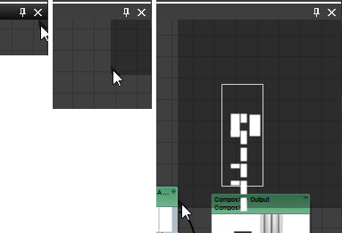

Standardmäßig ist der Navigator anfänglich minimiert. Um ihn zu sehen, ziehen Sie ihn am Eckhaltepunkt von der Kante der Compositor-Ansicht weg.
Ziehen an der Ecke des Navigators zum Öffnen des Navigators
