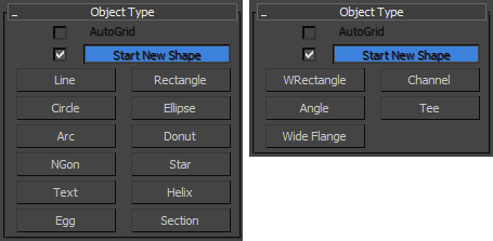

Eine Kontur kann entweder aus einem Spline bestehen, oder es handelt sich um eine zusammengesetzte Kontur, die mehrere Splines enthält. Mit der Schaltfläche "Neue Kontur beginnen" und dem zugehörigen Kontrollkästchen im Rollout "Objekttyp" steuern Sie, wie viele Splines eine Kontur enthält.
Mit dem Kontrollkästchen neben der Schaltfläche "Neue Kontur beginnen" wird bestimmt, wann neue Konturen erstellt werden. Wenn die Option aktiviert ist, erstellt 3ds Max für jeden Spline, den Sie erstellen, eine neue Kontur. Wenn die Option nicht aktiviert ist, werden die Splines der aktuellen Kontur hinzugefügt, bis Sie auf die Schaltfläche "Neue Kontur beginnen" klicken.
Bestimmen den Typ der zu erstellenden Kontur.
