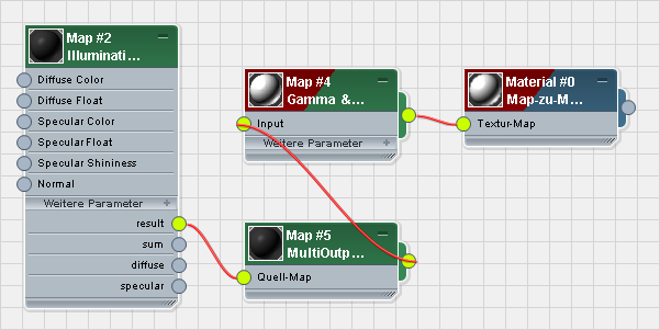

Die Benutzeroberfläche für "Map-Material-Konvertierung" besteht aus einer einzelnen Map-Eingabe. In der Regel ist diesem Knoten eine Baumstruktur untergeordnet, die aus verschiedenen MetaSL-Shadern besteht.
MetaSL-Shader-Baum als untergeordnetes Element von "Map-Material-Konvertierung"

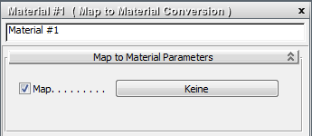

Aktiviert bzw. deaktiviert die Verwendung des Shaderbaums. Wenn diese Option deaktiviert ist, ist der Effekt der Shader in Ansichtsfenstern und Renderausgaben nicht sichtbar. Vorgabe = Aktiviert.
Klicken Sie, um die Parameter für den "Map-Material-Konvertierung" zugeordneten Shader-Knoten anzuzeigen. Wenn kein Shader zugewiesen ist (die Schaltfläche zeigt "Keine"), öffnet die Schaltfläche eine Material-/Map-Übersicht, damit Sie einen Shader zuweisen können: Dies ist eine Alternative zur Vernetzung eines Shader-Knotens in der aktiven Ansicht des erweiterten Material-Editors.
