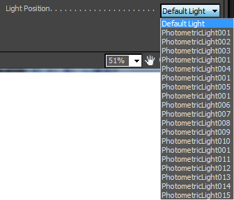

Ab Autodesk 3ds Max 2015 werden vom DirectX-Shader-Material keine CGFX-Shader-Dateien geladen. In der Regel ist in FX-Shadern eine bestimmte Anzahl von Lichtquellen über die Codierung festgelegt: normalerweise nur eine einzige Lichtquelle. Wenn es sich bei der geöffneten FX-Datei um eine so codierte Datei handelt, wird auf den Shader-spezifischen Rollouts ein Steuerelement angezeigt, über das Sie die gewünschte Lichtquelle auswählen können. Beispiel:
XMSL Shader sind auf der anderen Seite nicht für die Verwendung spezifischer Lichtquellen codiert, d. h., sie verwenden alle aktiven Lichtquellen in der Szene.

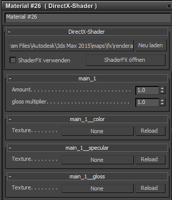

Die Rollouts, die unter dem Rollout "DirectX-Shader" und über dem Rollout "Technik" angezeigt werden, sind die Schnittstelle zum gewählten Shader. Diese Rollouts sind speziell auf die einzelnen Shader zugeschnitten.
Wenn Sie beispielsweise eine XMSL-Datei auswählen, wird für jeden MetaSL-Shader im Shader-Baum ein Rollout angezeigt. Sie können die Shader-Einstellungen für die aktuelle Szene lokal anpassen, während die XMSL-Datei unverändert bleibt.
Beispiel für lokal bearbeitbare MetaSL-Shader-Rollouts für ein DirectX-Material über eine XMSL-Datei

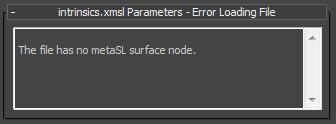

Wenn Sie eine Shader-Datei laden, die sich nicht für 3ds Max eignet, wird anstelle des Rollouts mit Parametern u. U. eine Fehlermeldung angezeigt. Beispiel:
